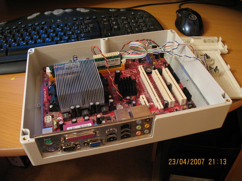

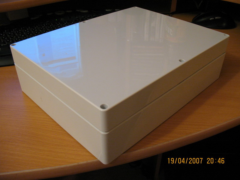

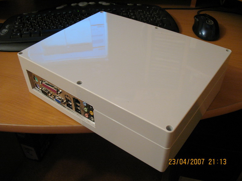

Bonifacij 23.04.2007 23:36
Вложений: 4
Коллеги, добрый день,
Покажу, что у меня выходит с корпусом из Чипа и Дипа.
Сразу скажу за особым минимализмом не гнался, хотя определенные потуги умять все это дело в минимум объема были.
Корпус 30х23х9 модель к сожалению не запомнил, бывают кстати с прозрачной крышкой, но небыло :dntknw:
Вложение 2521
Вложение 2522
В корпус воткнулась мать K9N6GM (24,4 см Х 20,5 см) и проц AMD 64 3800 с боксовым куллером.
В корпус вначале уложен кусок металической панели корпуса ПК, а на него уже штатно установлена мать.
Вложение 2523
Вложение 2524
Самое трудное как мне показалось, это ровно резать пластик дремелем.
Удачи :bye:
