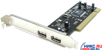

USB контроллер PCI (купил в NIXe - цена 5$) - Controller Gembird PCI, USB 2.0, 2 port-ext
http://www.pccar.ru/attachment.php?a...1&d=1176144072
допаял два пустых гнезда + обвеска из конденсаторов и резисторов получилось еще 2 внутренних разьема.

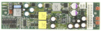

Блок питания (купил на ebay.com - цена 83,5$) M2-ATX Car PC CarPC Carputer 160W DC-DC Power Supply
http://www.pccar.ru/attachment.php?a...1&d=1176144512
