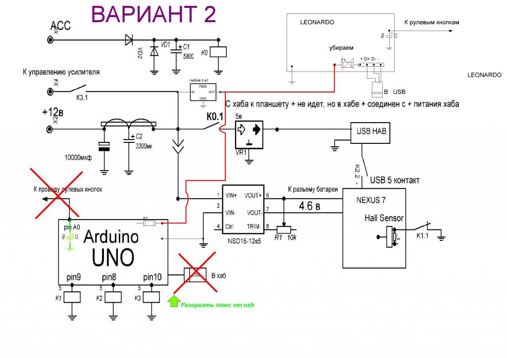

Из основного вроде все перечислил. Мелочевку допишу отдельно. Схема будет примерно (а может и точно такая же) как у armlive
http://www.pccar.ru/attachment.php?a...1&d=1418208201
Текущие вопросы:
Будет ли схема armlive работать в моем авто?
Как подключать кнопки с руля к Arduino Leonardo? Где про это можно почитать?
Что уже гарантировано можно закупать? Т.е. что точно понадобиться при реализации проекта?
Заранее спасибо всем откликнувшимся. Еще раз повторю - без помощи форума точно ни чего не получится.

имхо ардуина не нужна вообще. лично я пранирую использовать только сам контроллер атмега. это дешевле, практичнее да и тока жрёть меньше =)
если кнопки резистивные - подключается к аналоговому входу микропроцессора и в зависимости от считываемого значения на входе делается соответствующее действие =)

да с ним будет удобнее, но имхо там коннекторы слабоваты для таких целей - надо как-то крепить дополнительно в них кабеля. Лично мне проще свою плату раскидать под микруху, прошить её в УНО и воткнуть в готовую плату. Особенно если учесть разницу в цене на уно и атмегу отдельно =)
