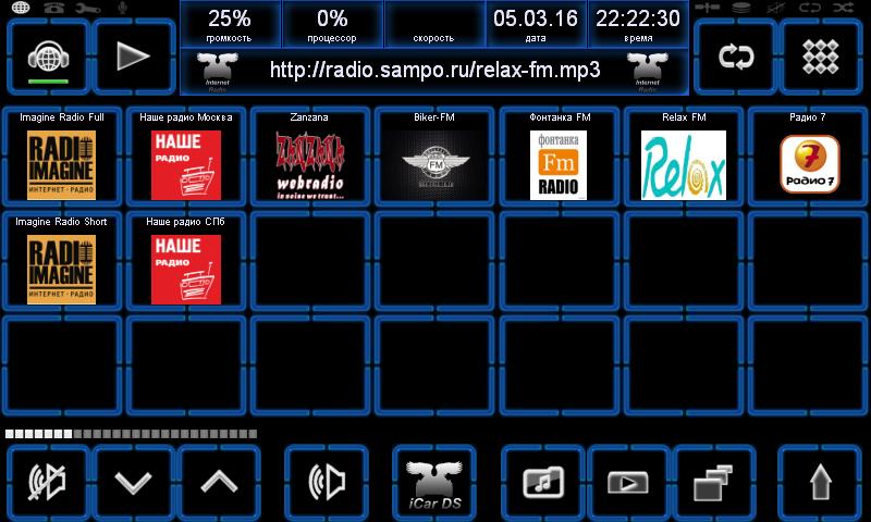

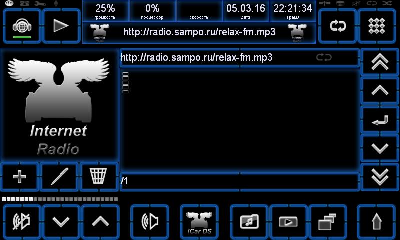

Gorinitch 05.03.2016 22:33
В догонку о прерывании при потере связи. Сижу через телефон в режиме точки доступа. Имею довольно продолжительное первоначальное соединение с URL радиостанции и, как следствие, циклическое прокручивание списка радиостанций, пока что-либо не подхватит. В качестве интернет-плеера выбран foobar, т.к. через DSPlayer вообще не играет. Может можно где-то изменить время тайм-аута соединения? Версия икара 33. Дома на виртуалке бегает без проблем - интернет быстрый. Как вариант использую RarmaRadio, но не удобно тыкать - мелкие надписи.
Gorinitch 05.03.2016 23:33
Вложений: 2
Методом тыка найдено такое решение.
1. Создаём список станций в этом окне:
Вложение 42859
2. Закрепляем станции в этом окне:
Вложение 42860
3. В каталоге ~документы пользователя\iCar\data удаляем файл internetradio.m3u
В итоге на первом экране у нас нет станций, а на втором они остаются и при прерывании связи нет перелистывания, как и при медленном коннекте.
И ещё вопрос - чем ещё можно проиграть протокол rtmp, кроме VLC?
Это ссылка на станцию Радио Рокс:
rtmp://radiorocks.cdnvideo.ru/rr/roks.stream?md5=2jvyRzEIdm7AMQyQZaDmyg;e=145971326 4
