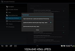

Вообще конечно странно как-то это работает. Хотя я снифал передачу пакетов между мордой магнитолы и самой магнитолой, там тоже с интервалами идут пакеты с нажатием кнопки. Долгое нажатие не определишь =(
lti1 29.01.2014 22:38
Сообщение от cherkasoff (Сообщение 285152)
То ли я что-то накрутил в настройках PowerAMP, то ли еще что, но в PowerAMP предыдущий и следующий трек почему-то переключают альбом, хотя в Google Play Music всё работает отлично. Надо посмотреть.
Так что, мне осталось только устранить дублирование нажатия кнопок и часть адаптера кнопок завершена, что не может не радовать.
Именно из за двойного нажатия и переключает альбом.
Сообщение от lti1 (Сообщение 268471)
Для перехода по альбомам, кнопка вверх и вниз, используется двойное нажатие Next Track и Previous Track, т.е. Carduino отсылает код два раза с паузой 0.1 секунды. Для работы функции в настройках Poweramp необходимо включить двойное и тройное нажатие.

e-statik 29.01.2014 23:05
Вложений: 1
Для двойного нажатия алгоритм: во-первых поймать сам клик - т.е. команды двух типов, а затем на некий короткий период отложить восприятие этих команд как одиночный клик и ждать ещё одной такой пары команд. Если случилось - двойной клик, если нет - исполнит как одиночный. Ну и соотв так можно нагородить и тройной клик, например )
Я в итоге целую прогу написал, чтобы это всё настраивать
