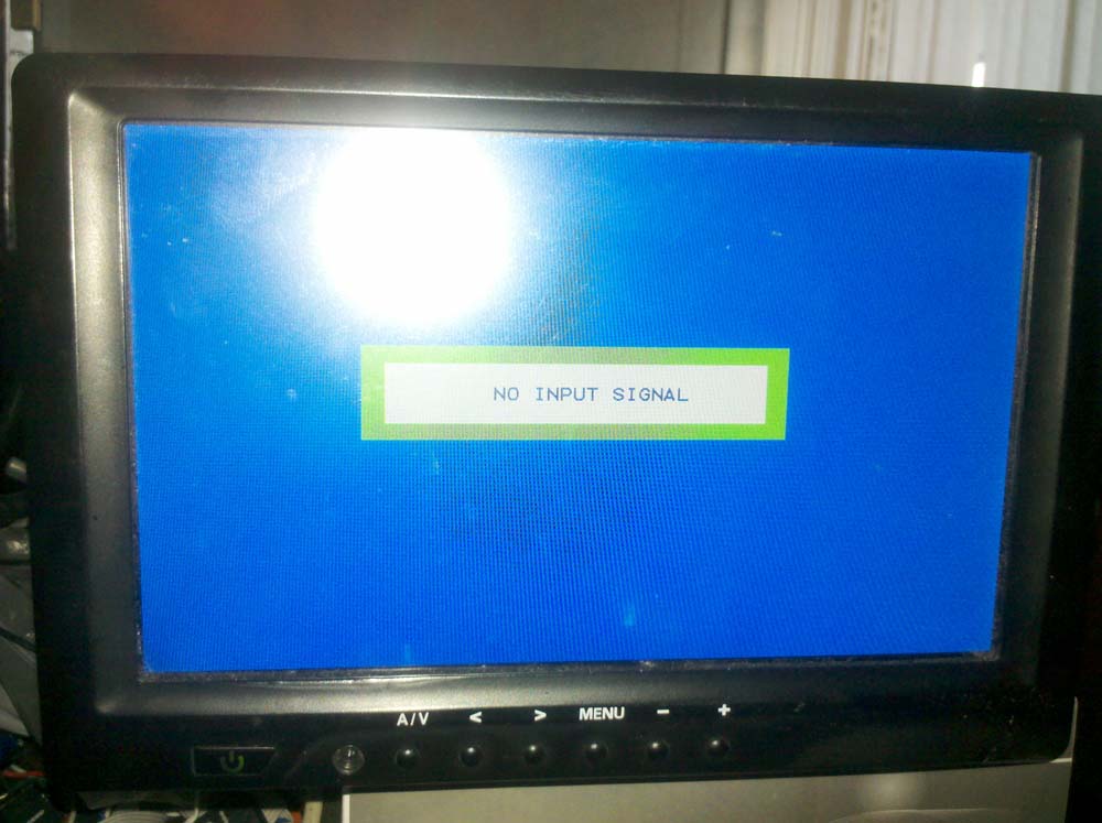

Reactor77 21.03.2013 07:31
Вложений: 2
mitsubi огромное спасибо тебе за помощь!!!
теперь по делу. прошил прошивку от MiD_E34. скачал в его теме.
у меня была обычная прошивка без натива 800х480 и синими экранами. 800х480 выставлялся пауэрстрипом.
своя микруха лежит на чёрный день :)
вобщем прошил в другую прошу от MiD_E34. впаял обратно, включил. моник не ключился. в сервисном меню поправил один параметр с 0 на 2. стал включаться.
при загрузке винды постоянно мигали синие экраны без всяких надписей. сейчас их нет. мигает чёрным.
800х480 у меня сначала не завёлся, потому что стрип по умолчанию для 480 выставил 60гц. поднял до 70, подхватил разрешение.
при перезагрузке есть синий экран с надписью но инпут сигнал в зелёной рамке.
вот этот синий тоже бы заменить на чёрный. но надпись желательно оставить. зелёную рамку или убрать совсем, или заменить на синию.

Тип файла: rar pm25dl010.rar - зашил, заработало)) только как говорилось осталось синим "нет сигнала" а PC черный))
Reactor77 22.03.2013 14:18
ничего не понятно. подробнее давай. где взял файл? сам правил чего или нет? что там чёрное?
D@nger 22.03.2013 15:51
Reactor77 в 7 посте:
вот файл от mid : pm25dl010.rar
а вот мой: 25LV010.RAR
в файле от mid нашёл по указанным адресам и заменил значения.
по каким адресам искать в моей прошивке?
Тип файла: rar 25LV010.RAR (66.3 Кб, 8 просмотров)
Тип файла: rar pm25dl010.rar (53.1 Кб, 3 просмотров)
я взял сначало твой, моник не включился, понял что прошивка битая и взял от mid тобою же правленная, все включилось, экран черный, но когда пишет нет сигнала то фон синий как обычно..
D@nger 22.03.2013 16:29
поставил в машину, красота!!! По крайне мере хоть при загрузке не мелькает синим больше и при переключении на заднюю камеру, светится синим только когда выключаешь комп!:yahoo:
