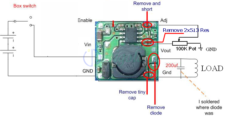

Jha01 03.01.2013 03:44
Спасибо за модуль, Hamster, вопрос: Переделать этот стабилизатор под нужное напряжение по такой схеме?
http://www.digole.com/get_wd_image.p..._kis_S3(1).jpg

Hamster 03.01.2013 14:36
Сообщение от Jha01 (Сообщение 241903)
Я так понимаю эта схемка позволяет регулировать выходное напряжение. Можно попроще схемку взять, поскольку нам нужно иметь одно выходное напряжение.
Я давал ссылку на хабр, там делали 5в выход, тебе просто нужно подобрать другую пару резисторов R1 и R2. Формула расчета выходного напряжения там есть.
Либо покурить даташит (ссылка на него есть на хабре), там на стр. 7 есть пример какие резисторы подбирать под разные напряжения. На 12в они советуют R1 121k, R2 10k. Просто в магазине может банально не оказаться нужного номинала, поэтому иди в магаз с формулой, там подберешь ;)
Добавил: хотя, с другой стороны - с переменным резистором у нас есть некая свобода действий - вдруг окажется, что твоему БП ровно 12в мало, и надо 12,5в. С переменником это на раз решается. Только крути аккуратно! ;)

Jha01 03.01.2013 16:01
Чё-то непонятно, на картинке которую я выложил верхний левый резистор удалять или нет?
Спаял по этой схеме, ничего не работает, микросхема греется ппц.. выходное напряжение падает

Hamster 04.01.2013 01:14
Сообщение от Jha01 (Сообщение 241920)
А ты откуда картинку то взял? Может там текст к ней есть? :)
У меня под рукой сейчас модуля нет, а по картинке не понятно...
Добавил: посмотрел на хабре - пишут, что надо удалять. Перемычку вместо него не ставить.

Jha01 07.01.2013 21:47
Вложений: 1
В общем ничего не вышло с регулятором, к сожалению, придумал временное решение - старый аккумулятор в багажнике =)
Hamster 15.01.2013 22:40
Дошли руки до этого 3r33s. Так вот, в той картинке по которой ты делал неточность. Убирать 100кОм резистор в левом верхнем углу не надо, это включение преобразователя. В той схеме предполагалось, что включением будет рулить контроллер, а у нас его нет.
Мне по-быстрому нужно было сделать 5В, все что сделал:
- убрал стабилитрон (правый нижний угол)
- припаял резистор 10кОм между выводами vAdj (право верх) и GND (право низ)
- перфекционисты могут повесить на входящее и исходящее питание электролиты, я не стал - не критично
Все, имеем стабилизированные 5V
Понимаю, что позднова-то, но вдруг кому пригодится.
