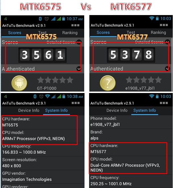

Rage2 13.12.2012 19:24
Вложений: 1
Сообщение от VVi3ard (Сообщение 240276)
А можно пример сценария при котором мало?
т.е. если в Chrome открыть 10 вкладок то да будут проблемы, а так даже не представляю.
Cамое главное, это насколько "вылизана" прошивка для конкретного девайса. Я к тому, что даже самые крутые спеки не спасут от тормознутости, если прошивка сделана тяп-ляп. И судя по вашим запросам, два ядра и 1Гб RAM предпочтительнее...Больше всего ресурсов жрет навигашка.
p.s\ Производительность МТК 6575 где-то на уровне Allwinner A10...
p.s\\
Вложение 28980
VVi3ard 13.12.2012 21:14
Вы спутали меня с Denkos. Мне много не нужно.
Нужно что бы работала запись с передней камеры.
Крутилась навигация
Играло радио или MP3
Все это работает сейчас на телефоне в который CM10 воткнут так криво что кривее уже некуда (2nd Boot). Я не буду говроить что "летает" но у меня негативных каких то эмоций не вызывает.
VVi3ard 13.12.2012 21:21
6577 без OTG и USB Host даже если бы там было 100500 попугаев не нужен.
Но за таблички сравнения спасибо.
