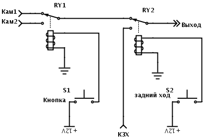

На 2 входа - вообще одного 12В реле хватит. Стоить это будет - реальные копейки, и ждать ничего не надо. Земли сигнала объдинить. Выход на монитор - на центральный контакт, кзх - на NO, второй вход - на NC, один конец обмотки на массу, второй - на датчик заднего хода.

iddqd1 10.10.2014 23:15
Вложений: 1
Гуру, поправьте, если что не так.
http://pccar.ru/attachment.php?attac...1&d=1412964931
Два реле с обмоткой на 12 вольт.
Может там конденсаторы и диоды надо на катушке реле еще дополнительно, но это уже к гуру.
awtoap 11.10.2014 01:25
Верно нарисовал, только к обмоткам катушки нужно воткнуть диоды чтобы было все по феншую. Диоды втыкать катодом к плюсу на реле (обычно у диода этот вывод помечен полоской)
