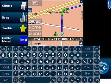

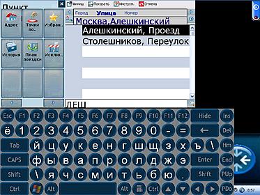

Ну смотри! Есть карты Destinatora, так же есть оболочки через которые эти карты запускаються. Все они сделаны для КПКашников. Есть так же несколько програм, позволяющих запускать карты для Дестинатора на РС, это MapMonkey, Freedrive, GaroNav и встроеный плагин в CF. Они имеют другой интерфейс, обсалютно не похожий на КПК. Ты же выкинул программу, которая на 100 процентов соответсвует интерфейсу, который испльзуеться на КПК! На самом деле это очень удобно и если его проработать, то про обезьянок и фридрайвы можно будет забыть.
Вот я и интересуюсь! Каким образом возникла эта программа, о существовании которой я до этого момента не догадывался!
По поводу клавы!
В КПКшной версии она стоит по умолчанию, причем и русская и английская..
http://t.foto.radikal.ru/0702/875531ab8d1f.jpg
Думаю и тут она есть, просто немного потерялась при переводе на ПиСишную платформу! Будем искать!
