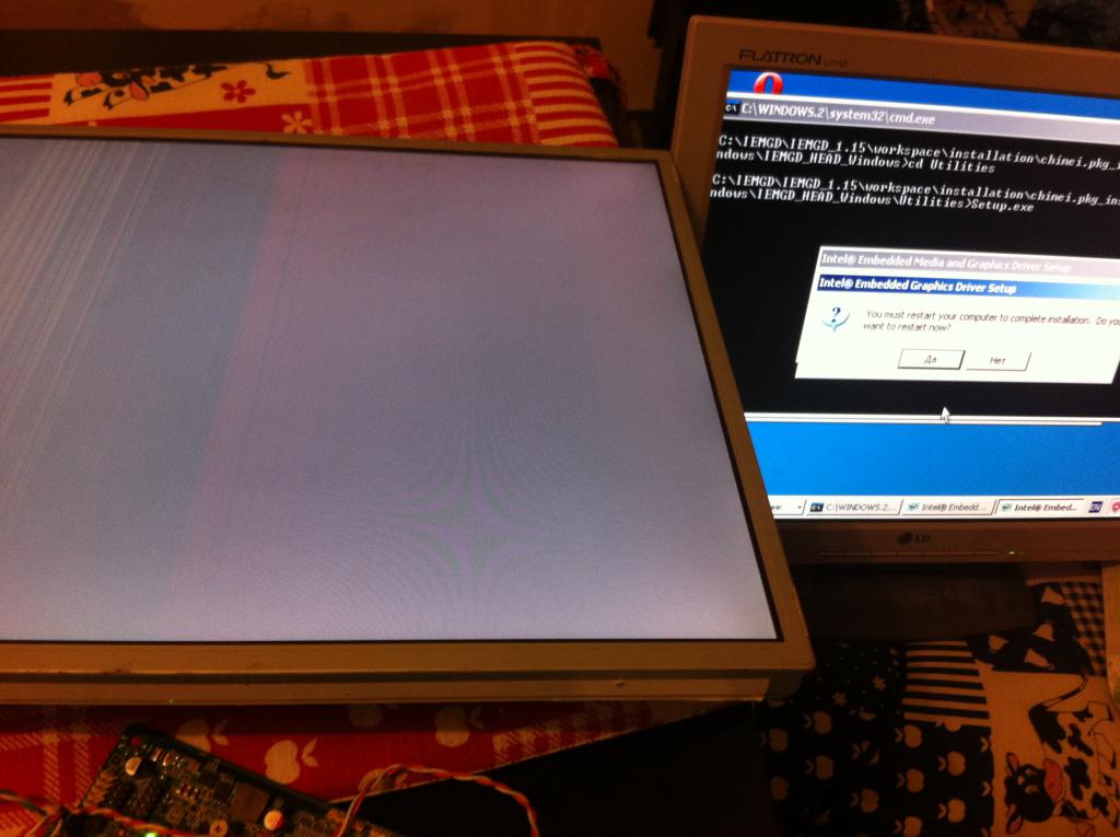

lvds 11.01.2016 20:54
Вложений: 2
В том то и дело, что после начала загрузки винды (когда на ВГА мониторе как раз "полосочка бегает"), матрица-лвдс становится черной и ничего не показывает.
При начальном включении матрица-лвдс выглядит так:
Вложение 42183
В биосе так:
Вложение 42182
Ну, а в виндовс - черная
1680х1050 в биосе нет, к сожалению. матрица какая-то "нестандартная" :)

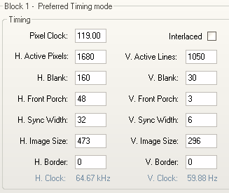

lvds 11.01.2016 22:58
Вложений: 1
Спасибо за подробный мануал!
Прочитал, вник. Сделал по-инструкции.
Для моих параметров получается:
# 1680x1050 @ 70.00 Hz (GTF) hsync: 76.51 kHz; pclk: 173.83 MHz
Modeline "1680x1050_70.00" 173.83 1680 1792 1976 2272 1050 1051 1054 1093 -HSync +Vsync
В EMGD создал новую DTD (Detailed Timing Description) с этими параметрами, создал новую "инсталляцию". При удалении старого драйвера матрица хоть как-то реагирует, таким видом:
Вложение 42188
После установки нового драйвера - опять черная. :(
Leobor 11.01.2016 23:43
... что то мне не нравятся ее полоски. Настораживает... Питание на матрицу 5В подано?
Да, а эти темы Вы проходили? Раз, два. Там много интересного... Во второй даже как в биос загнать нужное разрешение...

- параметры матрицы тоже вроде верно выставил (2-х канальная, 24бита), тайминги подсветки тоже по даташиту поставил
не пойму, где искать. причем, пробовал в биосе менять even/odd местами, не помогает - матрица так же себя ведет
а, вот еще. по-идее же, после установки созданного драйвера, в "свойствах экрана" для него должен быть выбор нативного разрешения (которое я в DTD прописываю), а у меня почему-то оно не появляется, только стандартные. может драйвер как-то криво компилится?

Ненавижу EMGD... У меня ни разу не получилось ничего... В первой упомянутой теме на последней странице Vlad_bodryi рассказал, как залить нужное разрешение в биос. Нахрен с этим EMGD вязаться? К нему только мануал неделю изучать будешь, а толку никакого...
Если из пресетов биоса выбрать ближайшее разрешение 1600*1050, то матрица ДОЛЖНА показывать, пусть не совсем в размер, но должна и четко. К тому же в ручном выборе кастомного разрешения в БИОСе D2700 я например вижу "домашнюю заготовку" 1680*1050. Странно, что D2800 свежее, а кастом не предлагает что ли?
И все же... Мне не нравятся полоски. Они слишком четко выражены и абсолютно вертикальные. Скажу прямо почему не нравятся: матрица ТОЧНО живая?
И это... Я про питание спросил. Я имел в виду джампер Flat Panel Voltage Selection Header ТОЧНО установлен в 5Вольт? Т.е. замыкает ножки с номерами 4 и 6?
И еще... На последнем фото матрица показывает бледно - это говорит о том, что какой то режим все же прописался и регулировка яркости сработала. Но все равно ненавижу EMGD...

Матрица была точно живая, и прекрасно работала по ВГА (через свой блок из монитора). До начала экспериментов по подключению через ЛВДС. Мог ли я как-то ее "убить", если если распайка шлейфа на 95% верная? А если в биосе менять 0/1 ЛВДС, навредит?
Плохо, что оригинальный шлейф испортил, не проверить теперь по ВГА.
Вольтаж выставлял точно на 5В, но перепроверю.
Про EMGD понял, попробую использовать ваши программки (Феникс и Дельта).
На последнем фото матрица показывает, когда драйвер удален, и винда со стандартным драйвером/разрешением.
И да, если буду записывать ЕДИД в биос, то его нужно делать с поддержкой двух мониторов, чтобы по ВГА осталось изображение, или он только для характеристик ЛВДС, и ВГА вывод останется сам-собой? Как бы не получить "кирпич" из материнки, который никуда изображение не выводит…

lvds 13.01.2016 01:41
Вложений: 1
Пока что нет доступа к материнке/матрице, попробовал в Дельтакаст почитать приложенный файл.
И как-то он отличается существенно от тех параметров, что выдает калькулятор Моделайн.

Отличия же в файле начинаются уже с Pixel Freq/clock - 119; потом синхронизация в файле - -HSync (тоже отличается).
В калькуляторе:
Код:
H. Start of Sync Pulse = 1784 = 1680 + H. Front Porch
откуда H. Front Porch = 104.
А в файле - 48
Вложение 42200
Ну и так далее.
Кому "верить"? :)
Leobor 13.01.2016 01:53
Файл, который я приложил, взят вообще из прошивки биос гигабайтовской материнки (я так понял, что биос дал саппорт гигабайта). Не знаю, насколько он верен. Расчет моделайн - тоже никогда не давал сбоев. Так что по идее они оба рабочие должны быть.
Можете посмотреть даташит на самсунговскую матрицу LTM220M1-L01. Она - полный аналог (а может и прототип) вашей. По крайней мере я менял их местами - никакой разницы. Там все тайминги довольно внятно расписаны. Возьмите оттуда точные величины...
