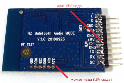

DmitrySmol 05.04.2013 23:10
Вложений: 1
Дошли у меня руки до этих двух девайсов:
Bluetooth-Transceiver-Module-BC-5-2-0-HiFI-High-Fidelity-V2-1-EDR
и
USB-2-0-to-TTL-UART-6PIN-Module-Serial-Converter-CP2102
но немогу их завести. USB-UART работает (соединял RX-TX). Может не так платку блютуз запитываю?
Может кто подскажет, опыта в этой теме мало=нету.
Вложение 30745
Митрич18 05.04.2013 23:16
А что нужно от него?
DmitrySmol 05.04.2013 23:24
Митрич18 хэндсфри для плашета :)
а для начала тупо законектиться к порту.
Митрич18 05.04.2013 23:46
У меня есть подобный модуль,он при подачи питания обнаруживается телефоном,а дальше все по стандартной схеме.судя по схеме 5 вольтового напряжения должно хватать для запуска ентой штуки.
DmitrySmol 05.04.2013 23:52
Сенкс, не додумался протетстить с телефоном. :)
Работает при подаче 5V, спарились. Но вот в Windows 7 x64 через Putty к нему достучаться не могу.

Думаю модуль включен в таком режиме,хотя я не спец,тут я думаю свои нюансы.

Сообщение от Митрич18 (Сообщение 254274)
Наверно так, завтра попробую еще програмно достучаться.
А что за NC штыречек там, может кто знает?

No connection
DmitrySmol 06.04.2013 01:47
надо помощь знатоков :)
awtoap помоги!
P.S. вообще реально их спарить USB-UART и эту платку?
P.S.S mas_u а для чего она?

))) Без доки на модуль никак...ибо китайцы лепят что хотят...даже на плате в надписях очепятки. Я запрашивал раньше у них спеки и мне сказали, что есть на стринице тем и пользуйтесь. А там сгребли все, что нашли по этому чипсету. Но ни слово о командах.
DmitrySmol 06.04.2013 02:03
Команды пока второстепенно, законектиться к нему бы )

mas_u 06.04.2013 02:14

Если ты про NC - то обычно так подписывают пустой вывод, т.е. тот который на плате ни к чему не подсоединен.
awtoap 06.04.2013 02:16
А без док счастья не видать ). Пробуй скорость 9600n8.

DmitrySmol 06.04.2013 02:34
awtoap, s.m мог бы попробывать. Ему б такой функционал не повредил.
P.S. 9600n8 теже яйца.

macau 06.04.2013 10:26
возможно китаезы отрубили уарт в прошивке, и оставили только spi. А может ttl уровни не совпадают. Попробуйте тестером к tx прицепиться и посмотреть напряжение
DmitrySmol 06.04.2013 21:49
macau тестер на работе, в понедельник попробую.
Пробывал и 3.3V (это я так понял для батарейки) и 5V (это для зарядного) и все вместе. И скорости разные. Результат = 0. Надеюсь китаец че нить отпишет.
Интересно если подпояться к usb data +- это чтото даст?
awtoap 06.04.2013 22:28
Для питания и сигналов используй только гребенку контактов. Там где 3,3В не трож...это для прошивки флеша.
DmitrySmol 08.04.2013 13:26
Вложений: 1
Набрел на интересную статью ..
собственно вот это:
"Умеет работать в двух режимах: АТ-команд (для настройки и управления) и передачи данных (просто тупо отдает в эфир все, что получает по последовательному интерфейсу), переключение между режимами – аппаратное (в зависимости от состояния определенной ноги модуля.
В режим AT-команд модуль переводится подтягиванием вывода PIO11 к питанию с последующим сбросом, в режиме передачи данных этот вывод заземлен или болтается в воздухе."
в моем случае это видимо PIO0? поправьте если ошибаюсь.
Вложение 30772
awtoap 08.04.2013 13:56
Я же говорил что прошивок куча, а про то, что говоришь подходит для модуля HC05, который работает только как SPP (COM порт). Вообще выпросить доки очень проблематично.
