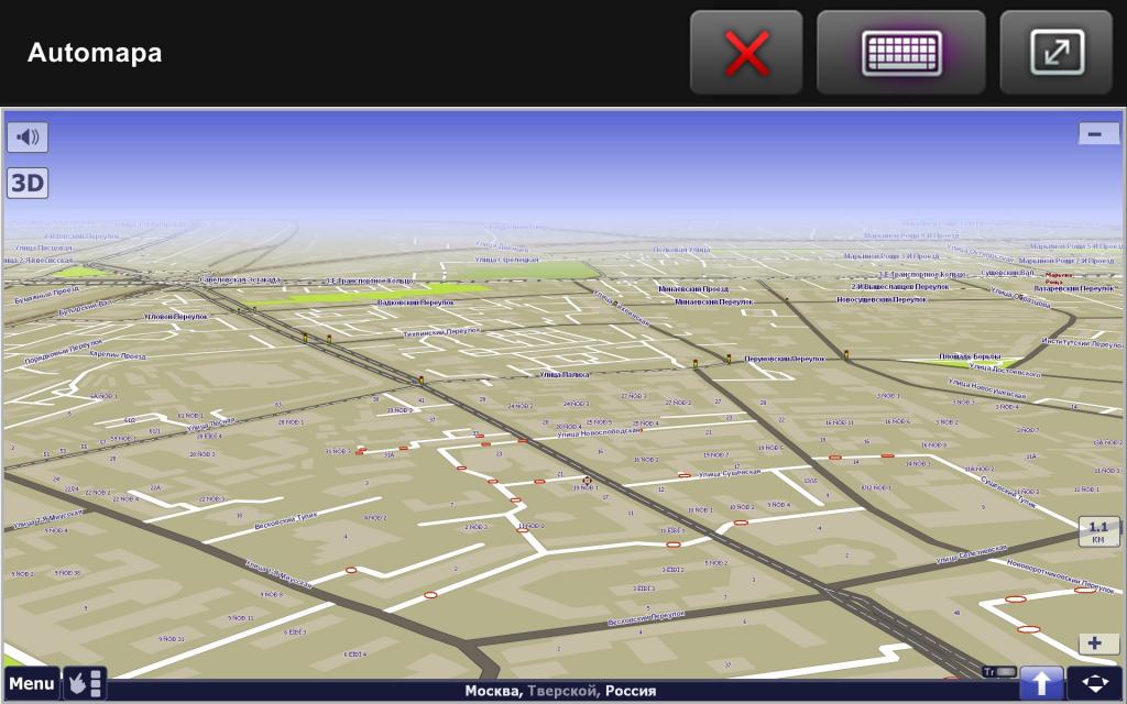

Вложений: 1
Чей-то я не пойму, как это нет полноэкранного?
А вот это?
Вложение 25857
Ну, а кнопки вверху убрать в принципе можно, только как же потом без клавиатуры выходить из полноэкранного режима? :)
Если напрягает размер верхнего бара, так его в редакторе скинов поменять можно и сделать поменьше.
WhiteWings 16.03.2012 21:03
Вложений: 2
Вложение 25858Вложение 25859
Ну, у кого удобнее?)))

Hamster 16.03.2012 21:44
Сообщение от WhiteWings (Сообщение 215142)
Ну да, согласен :)
Хотя меня не напрягает статусбар сверху, я даже уменьшать его не стал.
Но, тем не менее - такого же результата можно добиться отредактировав скин, разве нет? Повозиться конечно придется, но тем не менее.
WhiteWings 17.03.2012 14:34
Может и можно, но в скины не разу не лез, так что через плагин как то привычней =)
