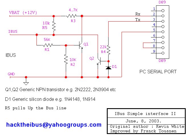

Схема гуляет по сети:
http://www.compcar.ru/forum/attachme...1&d=1257233274
Вот обсуждение: http://www.compcar.ru/forum/showthread.php?t=4873
Сразу предостерегу по поводу 2-х вещей: max232 как говорят в теме выше напрямую прилепить не получится, у меня по крайней мере не вышло. Либо ком порт надо по-другому настроить, либо сигнал инвертировать, короче лучше без нее.
И схема приведенная здесь http://www.compcar.ru/forum/showpost...6&postcount=38 построенная на 4N35 - не гожая. 4N35 слишком медленно переключается, это точно.

Вот это работает) только надо к сообщению еще байт контрольной суммы добавлять. И все эти команды на мигание. Т.е. не просто фары включаются, а мигают. Причем повлиять на это мигание органами управления машины у меня не вышло. Только сообщение которое выключает мигание. И все мигает отдельно от IKE, лампочки индикации поворотов на приборной доске, щелчки и т.п. молчат. Либо это все добро включается отдельным сообщением, либо приведенные выше сообщения для управления только лампочек, без индикации.
Ощутил, что схема на 2-х транзисторах годится только для чтения из шины. Если пытаешься записать в шину, то примерно 60% сообщений получаются битые.
Написал простенький плагин для com port toolkit, который считает и добавляет сумму в конец сообщения. Удобно. Если надо кому - выложу.
Правильно ощутил, для того чтоб сообщения не терялись в шине их нужно посылать в тот момент когда она свободна или арбитраж твоего устройства выше арбитража устройства которое в данный момент шлет свои команды в шину.
Покопайся в инете, там 100% есть готовые решения как сделать адаптер чтоб он мог не только "слушать" шину но и внужный момент отправлять сообщения.
