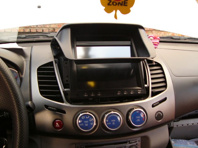

В общем в прошедшие выходные разобралтаки торпеду примерил мониторчик...
http://pccar.ru/attachment.php?attac...3&d=1188974469
а вот рамка которую нужно обработать напильником...
http://pccar.ru/attachment.php?attac...1&d=1188974964
скомпановал системник токо такое у меня чувство что блок питания SL я вкорячил не прально потому как дуть он будет на псай разъемы но есть но системник будет лежать за задней сидушкой и верх и низ будет у него закрыт так что вентиляцию собираюсь делать побокам по два вентилятора с каждой стороны...
http://pccar.ru/attachment.php?attac...4&d=1188974549

Начал ваять....панельку под монитор действительно это оказалось гораздо труднее чем я думал чувсвую что в итоге придется не красить ее а обтягивать кожей...потому что боюсь что все неровности и дефекты от шпатлевки не уберутся шкуркой...
в понедельник будут фоты...
