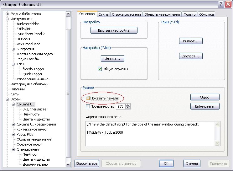

Дальше для того чтобы скрипт SkinMediaTitle правильно перехватывал название трека нужно привести к этому виду [%title% - ]foobar2000 или по баловаться с этими настройками

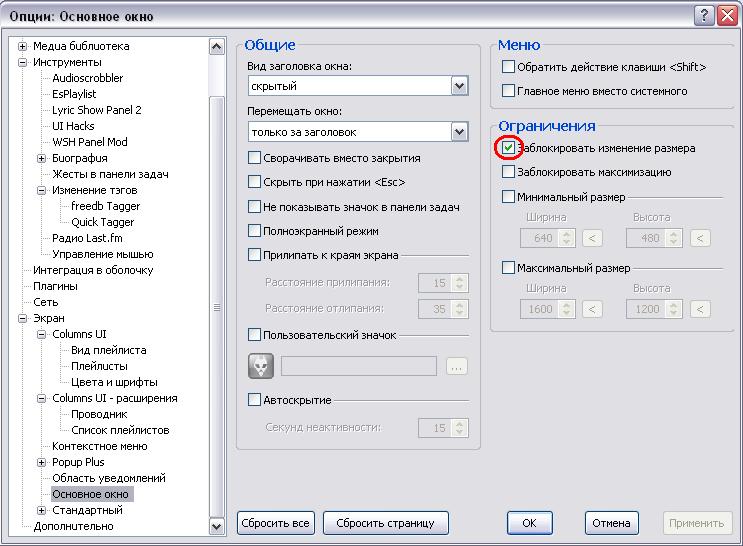

Дальше убираем галочку "Показать панели"

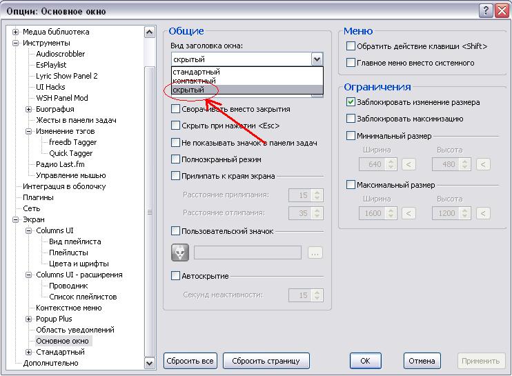

Дальше выбираем "скрытый"

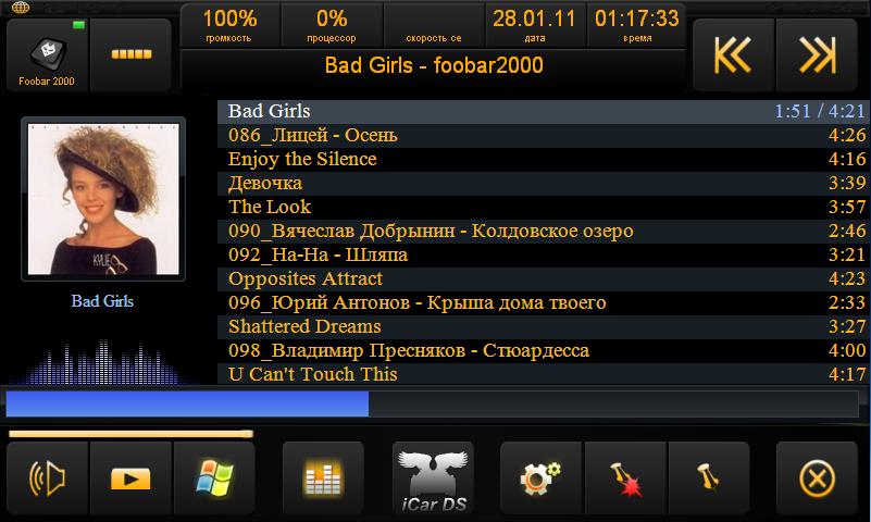

Вот что получится

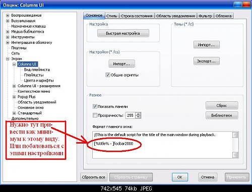

"lefhl" 04.02.2011 22:40
Вложений: 1
foobar заставил помучаться три дня.Чтение и эксперименты.Получилось пока так:whistle:Буду мутить дальше:yes4:

Убери галочку с ПОКАЗЫВАТЬ ПАНЕЛИ, и пропадёт меню.
Здесь есть скриншот где именно
http://www.pccar.ru/showpost.php?p=170566&postcount=12

Николай_ 05.02.2011 12:30
Вложений: 2
Сообщение от "lefhl" (Сообщение 171904)
Вот что получилось за пару часов :whistle:
Вложение 20323
lefhl если есть идеи, то говори:derisive:
Огромное спасибо автору скина за новый шаблон с кнопками справа:rolleyes2:
