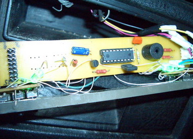

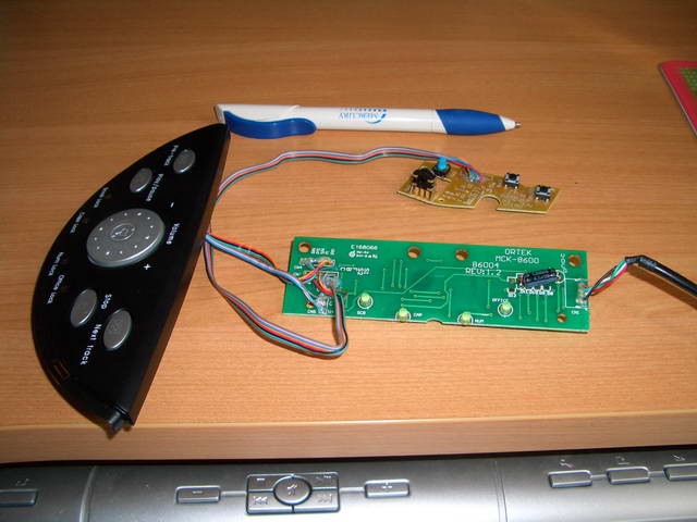

Albert.comp 26.03.2011 23:26
Вложений: 5
Трудно обьяснить чего сам хочу. как говорится - правильно заданный вопрос - половина ответа. Попробую объяснить.
Был у меня когда-то mp3 в машине когда еще не было мониторов. Стоял там LCD двустрочный. Немного дружу с пиками - написал прогу, которая посылает комбинацию в порт клавиатуры.
Вложение 21274 Вложение 21275
Но пока на USB отправить не могу - опыта не хватает и времени. Можно FTDI поставить или пику с USB - был бы идеальный вариант.
А пока вот клаву раздербанил. Но использую только верхнюю часть (полукруглую) и стрелки.
Вложение 21278 Вложение 21276 Вложение 21277
И все вроде ничего, но... Буквы как горячие кнопки если использую(например в winamp) - то они блокируются при наборе текста. F1 - F12 - на все приложения не хватит.
У клавы вроде кнопок много дополнительных - но не изменишь комбинацию - нафиг мне допустим вызов калькулятора - я б чего другое может на эту кнопку повесил.
Просто не хочу клаву трогать. Хочу автономный девайс.
Вот и спросил кто как решает эту задачу.
Можно наверно огородами пойти - и на каждом активном окне сделать свои горячие кнопки. Допустим F1 - открыть файл в винампе, и она же запись на флеш в видеорегистраторе ... Просто боюсь будет путаница.
Вот и хочется что нибудь автономное дешевое и сердитое! Может есть клава USB , которая может изменить по желанию кнопки мультимедиа на свои, ну или что подобное?
