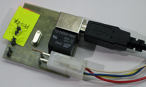

Sol_S 18.11.2012 10:52
Вложений: 1
Приветствую. Что это за штука?
Вложение 28565
awtoap 18.11.2012 13:54
По УСБ управляеш релюшкой, а та уже любой нагрузкой.

Привет всем зашедшым ко мне на ,,огонёк..!!! Давненько я незаходил на форум...да уж ,извиняйте!Но правда сложа руки не сидел,да ж приготовил немного новых фоток(правда они немног не конкретно в тему - но как говорится по теме)!Ну что ж дам ответы на все поставленные вопросы и покажу плоды моих трудов! А теперь попорядку....Dervish минимализм временно..того - видимкончился по причине огромной лени.Ну посудите сами - с моего последнего поста прошол почти год и всё та чинно и благородно и даже совсем ничего трогать неохото! Это уж точно лень! Sol_S Это ********** PowerControl
Интеллектуальный контроллер вкл/выкл CarPC.Ну очень хорошая вещица!Была куплена для полумёртвого Е10000(прекратил корректно уводить в сон систему после добавления множества USB девайсов(почитать про него можно тут ************** ссылка неидёт на инглише,Т.К. тот магазин конкурент клубного если ненайдёш пишы в личку)).Пошел в ,,минимализм,,и прижылся с другим блоком. awtoap Да и плюс к этому задержка на моник и усилок(анти пук)
