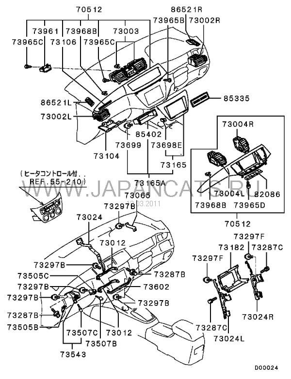

Hamster 12.03.2011 14:57
Вложений: 1
Ребят, вы как дети малые.... Перед вами бездонная куча информации, которая есть в инете, а вы сидите и номерки спрашиваете....
Вложение 21032
Для более полной инфы (там есть исполнение с левым рулем) придется зарегаться (бесплатно, не реклама).

C@deT 22.05.2011 17:47
Сообщение от Hamster (Сообщение 176778)
Ткните пожалуйста носом, где на japancats есть эти панели для левого руля.:spiteful:
Единственная машина, для которой была найдена эта панель в леворульном исполнении это MMC Virage iO, да и к ней хрен где запчасти найдешь.:dntknw:
Поиски продолжаются :read2:
