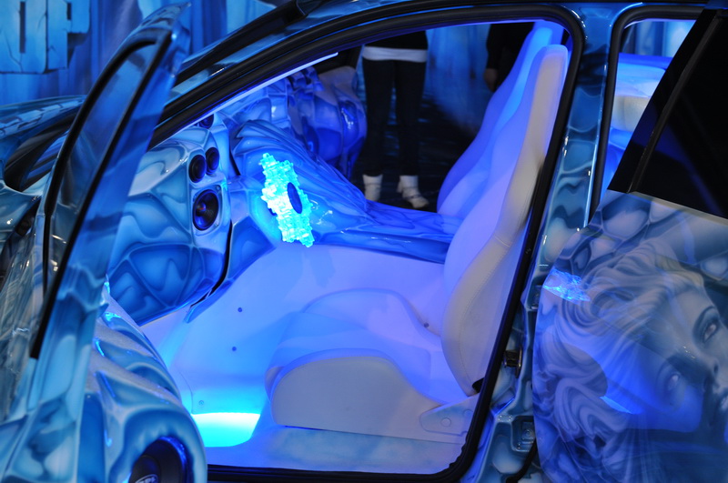

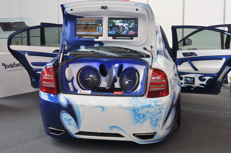

Читаю ваши перепалки, улыбаюсь. У каждого существует своё мнение (взгляд), который имеет право на жизнь и различается лишь нюансами - в этом и суть! Можно сделать бюджетную систему с достойным звуком, а можно ввалить уйму бабла и разочароваться в автозвуке (слышал несколько таких авто - денег закопано много, но по мне звук никакой, ИМХО).
Немного решил разрядить обстановку по поводу, стоит "оно" своих денег или нет, и пофлудить....
Приехала знакомая из европы и привезла для меня несколько фоток, о вечной теме: "А зачем это надо?":bye:
Вложение 17301Вложение 17302Вложение 17303
Вложение 17304Вложение 17305Вложение 17306
Вложение 17307Вложение 17308Вложение 17309
Вложение 17310
Думаю топикстартер сам определит, что ему нужнее, как-бы и кто не навязывал ему свою точку зрения.
P.S. Не успел дописать, а хозяин поста уже высказался, чем подтвердил свою точку зрения.

Мое мнения, кол-во колонок в качестве звука не влияет (только мощность), сделать сцену будет очень трудно, можно построить очень качественный звук и на трех компонентах с переди и в заде на двух, плюс 1 ну максимум 2 саба. Есть несколько понятий звука для меня:
1. Понт
2. Звук
по мне только звук, я не парился с красивой установкой усилков, для меня было важнее сделать хорошую шумку+вибро и проложить качественно проводку, что я считаю было выполнено мною.

Данным отступлением от темы я всего лишь хотел показать, что каждый выбирает сам, что ему нужно!:fedayi: Здесь не было никакого умысла сьязвить по поводу автозвука (в недавнем прошлом самостоятельно занимался инсталлом звука в разные авто, посему имею ну хоть малейшее:secret: понятие об автозвуке и что с ним связано).:bye:

Dmitry02 Ну эти машины это же шоу, к реал лайф никакого отношения, причем скажу как дизайнер - полный светофор, никакого стиля........
