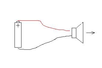

mcf1 28.11.2010 14:16
Вложений: 1
провода динамиков отключаем от усилителя или кроссовера, и подключаем обычную пальчиковую батарейку, если дифузор динамика движется вперед, т.е. наружу, то там где плюс у батарейки и будет плюсовой провод, его и подключаем к плюсовому контакту усилителя.
Вложение 19231
CyberSubaru 28.11.2010 14:27
На ВЧ движения диффузора нет :-)))))
mcf1 28.11.2010 14:53
от полутора вольт есть, не сильно, но заметно. раньше тоже думал что не будет двигаться, пока не попробовал.
D_Pavel 28.11.2010 18:33
Если всё так просто, зачем столько всяких программ, специальных записанных треков, аудиодоктор для фазирования?
У меня ВЧ и СЧ купольники спрятаны в корпуса с сеточками, их не видно, СЧ в дверях установлены и вторыми сетками закрыты. Хотелось на слух всё настроить, но походу не получится.
mcf1 28.11.2010 20:04
так прежде чем применять программы, люди подключают все соблюдая полярность, а уж только после этого крутят фазу выставляют задержки и т.д. на своих дорогущих саундпроцессорах, либо делают поканалку на хороших комповых аудиокартах. а если перепутать поляность проводов, то получится сдвиг фазы 180градусов, ни чего хорошего из этого не получится стопуд.
