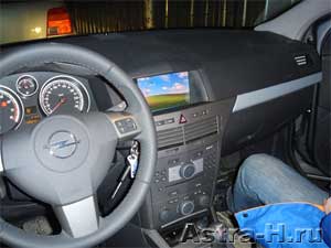

* Собственно основная проблема, что меня беспокоит это установка монитора. Дело в том, что подходящее место для него лишь одно – на место дисплея бортового ПК и штатной магнитолы. Дисплей этот необходим для напоминаний БК о перегоревших лампочках, низких уровнях горючки, омывайки, масла. Также он используется для управления системой климат контроля. Просто так от него избавится, не получится. :( Очень хотелось бы расшифровать сигнал с него и эмулировать его на PC, но боюсь, что задача эта будет непростой. Некоторые специалисты переносят его в другое место, например в то место, куда ставят потолочный монитор. Вот один из примеров инсталляции монитора на место БК (надеюсь, автор фото не будет против).
http://pccar.ru/attachment.php?attac...1&d=1264483675
http://forum.pccar.ru/attachment.php...1&d=1175288121
Дисплей БК на крыше после переноса
http://pccar.ru/attachment.php?attac...1&d=1264483675.
Сейчас подумываю на не спрятать ли дисплей БК в недрах торпеды, в связке со снимающей его камерой. Картинку выводить на ПК.
Другого выхода не вижу, снимать штатную магнитолу – не хочу, ставить монитор на стекло или панель – тоже (пионеры не дремлют). :) Монитор планирую обязательно с сенсорной панельной, ибо тачскин невероятно удобная вещь, это я по GPS навигатору понял. Мышки и клавы во время движения использовать нереально. Размер бойницы также невелик.

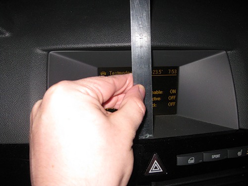

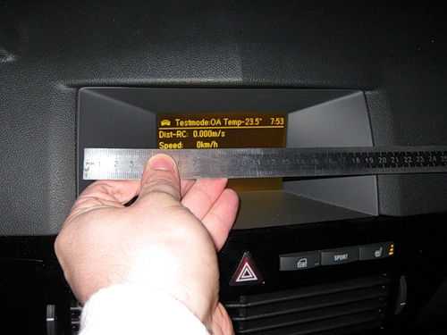

http://pccar.ru/attachment.php?attac...1&d=1264483627
http://pccar.ru/attachment.php?attac...1&d=1264483639
Ее высота 87мм, что меньше чем 90 стандартного семидюймового дисплея. :( Придется ставить шестидюймовый дисплей. Мониторы эти большая редкость, в основном они продаются вместе с двухдиновым усилителем, и стоят совершенно не бюджетно.
Я не первый столкнулся на этом форуме с подобной проблемой.
размышлял над вариантом экрана на месте штатной магнитолы в астре, в частности надумывал приобрести такую весч: Phantom DVM-1200 HD
но все же посидев за рулем и посмотрев внимательно на то место, где торчит магнитола, пришел к выводу что для экрана оно не пригодно - слишком низко...
ни глазами посмотреть ни пальцем тыркнуть... только если на парковке...
обидно что на многих других машинах штатная магнитола стоит гораздо выше, и это было бы идеальным решением
посему родилась отчаянная мысль воткнуть механизированный дисплей прямо поверх экранчика бортового компьютера, чтобы легким движением руки дисплей скажем, принимал горизонтальное положение "лицом вверх", открывая взору бортовой компьютер... проблема в простом и надежном механизме для экрана да и с тем как приспособить идущие от него провода...
http://pccar.ru/showpost.php?p=125639&postcount=9

У него:
  • Установочный размер матрицы: 104x165 мм.
  • Видимая часть экрана: 92х155мм
Больше чем
В любом случае уже заказал. Назад пути нет, буду ждать.
Доработка меня не пугает, я разработчик, думаю, справлюсь. А может и обойдусь, реально этот дисплейчик нужен, чтобы кондер настроить, не более. Вышел в ось, включил камеру, настроил, и забыл.
leman 30.01.2010 17:20
Дисплей реально стоит не так как ты мерял, он глубже и его плоскость не параллельна срезу панели (нижний край утоплен сильнее, чем верхний).
