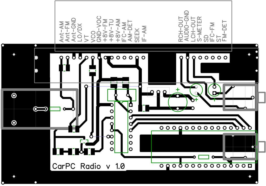

На выходных приобрел плату с тюнером от магнитолы SONY XR-C213MK2.
Там стоит тюнер с маркировкой TUX-005. Буду пробывать собрать на нем и ардуино нормальное радио. Учитывая, что для управления будет использоваться ардуино, на него же возложу управление рулевыми кнопками, а контроллер от джойстика выкину - нефиг девайсы плодить :)
Пока нарисовал печатку:
Вложение 14933
За основу была взята вот эта схема.

Hamster 24.02.2010 18:08
Вложений: 4
Меня тут в личке спрашивают про радио, постараюсь описать как я всю эту хрень реализовал. Сразу скажу - не предентую на абсолютную грамотность инженерных решений, я практик, и совсем не электронщик, так что не наезжайте :)

Итак, радио собрано на основе тюнера от магнитолы SONY XR-C213mk2 TUX-005, синтезатора частоты LM7001 и контроллера Arduino.
Печатку рисовал в DipTrace, файлик прикладываю.
Для питания тюнера по совету Alex-L использовал DC/DC преобразователь от старой сетевой карточки. Несмотря на то, что он не расчитан на ток выше 100мА работает хорошо, нифига не греется (тестировал в течение полутора суток, полет нормальный).
Радио подключается к компу через ардуиновский USB, звук соответственно идет на микрофонный вход звуковой карты. Управляется, как и все остальное центрефугой.
Кроме управления радио ардуина занимается поддержкой рулевых кнопок. В качестве софтовой поддержки - скрипт на автохоткее.
Поскольку с ардуиной общаются два софтовых процесса (плагин центрефуги и автохоткеевский скрипт), а компорт один пришлось этот компорт "раздвоить" с помощью GPSGate. В итоге в GPSGate запущено два инстанса - один размножает порт GPS приемника, второй размножает порт ардуины.
Несколько фоток:

В архивах управление кнопками руля, прошивка для ардуины, плагин радио для ЦФ и печатка самого радио.
Вроде все, темку перенес в "Готовые проекты" :)
