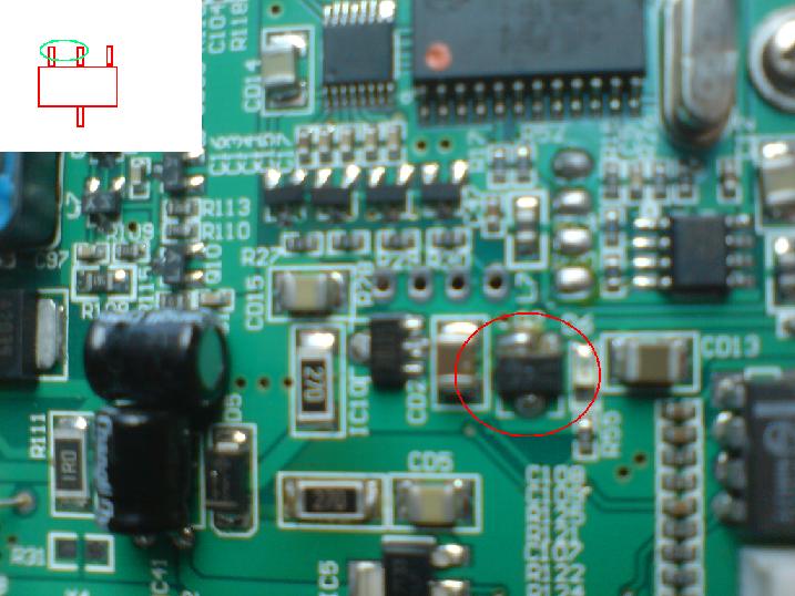

Сообщение от mcf1 (Сообщение 144375)
в 859 контроллер тача питается от отдельного стабилизатора +5 на плате монитора, и при переключении в режимы отличные от VGA, ключевым транзистором отрубается от контроллера тача, я этот транзистор замкнул на постоянку.
А вы не могли бы сфотать что это за транзистор и как его замкнуть? :blush:
mcf1 09.06.2010 14:33
завтра сфоткаю, только я опечатался, у меня не 859, у меня 889 со старой платой, т.е. с ламповой матрицей

mcf1 28.06.2010 15:43
Вложений: 1
прошу прощения, забыл
Вложение 17633
mcf1 28.06.2010 15:56
а вот здесь оказывается есть фотка платы целиком
