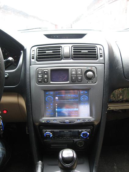

SIGURNO 21.10.2007 22:15
Вложений: 1
Дерево надоело, решил покрасить. Смотрим что получилось, хотя фотка неудачная, позже сделаю как смотрится в целом, в салоне.

SIGURNO 25.01.2008 12:52
Сообщение от Luciefer (Сообщение 48584)
А можно все таки прокомментировать?
Каким образом получилась такая гладкая поверхность после вставки монитора?
шпатлевка + наждачная бумага + вода :blush:
