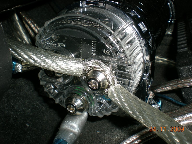

Фото кондера прилагаю (если просто интересно):
Вложение 13973
Вложение 13974
На фотах видны клеммы.
Слева (INPUT +) подключил "плюс" от аккума (синий)
Справа (INPUT -) подключил "минус" от аккума и одновременно с этой же клеммы кабель идет на "минус" уся (серебряный)
Снизу (OUTPUT) на "плюс" уся (синий)
CorrAnt 25.11.2009 02:57
ухтышкакакая..... этт чего это за кондер такой?????
и где Remote на конденсаторе???? (хотя этт вопрос не к Вам, а к ВладимируС)
про измерения: т.е вы взяли вольтметр, подсоединили его последовательно и..... аппаратура при этом работала под нагрузкой???
Сергей 25.11.2009 11:21
Сообщение от whitepanther (Сообщение 120774)
Поленился плюс от акума заизолировать?
whitepanther 25.11.2009 11:22
Кондер AIV фарадник. На нем встроен уже вольтметр с амперметром. Ремоут где на нем точно не сказано - иначе вопросов бы не задавал.
http://www.multicaraudio.com/shop_items.php?id=1426
http://cgi.ebay.it/AIV-1F-12V-Powerc...mZ150362175205
Вольтметром ток не измеряют - это делает амперметр.
Усь пашет как с подключением входа к OUTPUT, так и к INPUT (+).
Сообщение от Сергей (Сообщение 120812)
Не поленился, а не заизолировал пока. На момент установки не было изоленты. Я хотел заизолировать сразу все клеммы.
