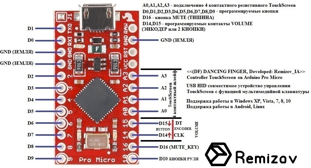

Здравствуйте уважаемые форумчане! Разрабатываю коммерческую прошивку для 4-проводных резистивных тачскринов на простых платах Arduino Pro Micro 5V/16MHg (на базе чипов ATMega32U4) с функциями мультимедиа.
Вообще платки Arduino Pro Micro можно найти не так уж и за дорого
Главное отличие от других подобных проектов и контроллеров в том, что после калибровки конкретного резистивного стекла и настройки мультимедийных кнопок, контроллер начинает работать как USB-HID совместимое оборудование и не требует никаких драйверов, никаких резидентных программ, сервисов, служб и т.п. Все настройки хранятся в самом контроллере. Работает под Windows и Android. Протестировано на Windows XP, Vista, 7, 8, 10; Android 4.4.2, 5.1, 7.1. Контроллеру совершенно не важно какое вы выставите разрешение экрана, поддержка любого разрешения на аппаратном уровне HID устройств. Плюс в том, что любой обладатель маленькой и совершенно недорогой платы Arduino Pro Micro может превратить ее в контроллер TouchScreen'а.

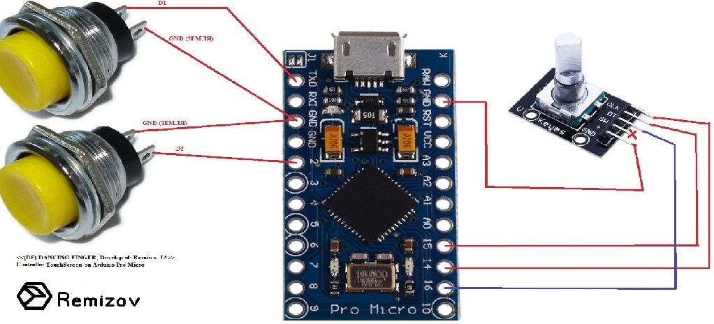

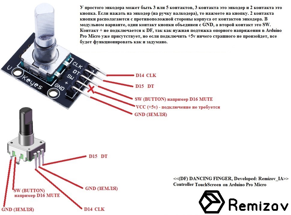

Управление звуком можно настроить либо через 2 кнопки или через энкодер - подходят любые энкодеры
http://www.pccar.ru/attachment.php?a...1&d=1516873645
http://pccar.ru/attachment.php?attac...1&d=1520780971

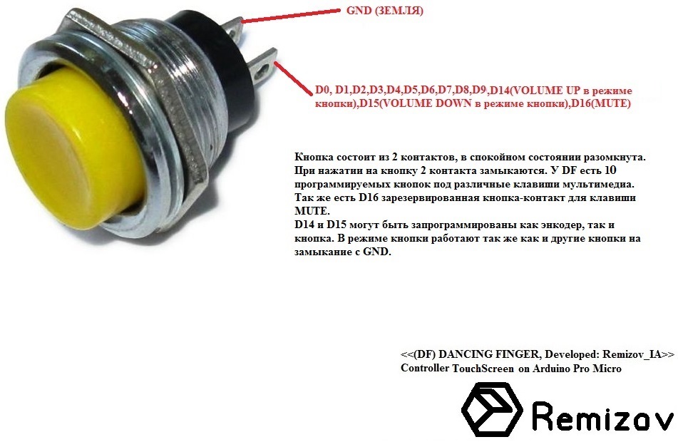

2 кнопки или энкодер VOLUME (мультимедиа HID)
Кнопка MUTE (мультимедиа HID)
Мультимедийные кнопки - PLAYPAUSE, STOP, NEXT, PREVIOUS, FASTFORWARD, REWIND (мультимедиа HID)
Кнопки навигации и управления - LEFT, RIGHT, UP, DOWN, ENTER, ESC, DELETE, SPACE
Сочетание клавиш - CTRL+ALT+Q,CTRL+ALT+W,CTRL+ALT+E
Прошивка сделана так, чтобы пользователь вообще не разбирался в схемах, ничего не паял и не разводил никаких плат.

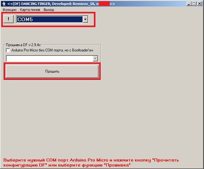

Для начала работы необходимо подключить ваш новый Arduino Pro Micro к компьютеру, установить драйвер и в программе ConfiguratorDF выбрать функцию Прошивка, выбрать COM порт вышей платы, нажать прошить. После прошивки, переподключить устройство по питанию, переткнуть кабель USB. Возможно потребуется перезагрузить ваш ПК или подождать пока переопределится новое устройство и зарегистрируется на вашем ПК новый COM порт.
Информация для уточнения:

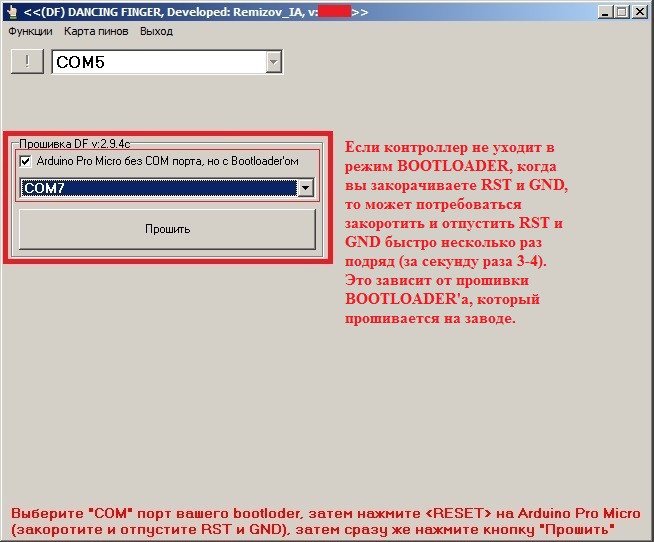

Если подключиться к 32U4 на скорости 1200, то MCU уходит в режим бутлодера - прошивки.
Как работает прошивка в ConfiguratorDF:
Подключаем 32U4 (устанавливаем драйвер при необходимости), запускаем ConfiguratorDF.exe, выбираем функцию прошивка, выбираем COM порт вашей Arduino Pro Micro, нажимаем кнопку "Прошить". Программа подключается на скорости 1200, вводит MCU в режим бутлодера, отслеживает новый порт бутлодера и запускает дудку с новым номером порта.
http://pccar.ru/attachment.php?attac...1&d=1518172400
Добавлена функция прошивки "не новой" Arduino Pro Micro, когда ваша плата не имеет COM порта из за ранее записанной прошивки в нее. Когда ваша плата уже прошита DF, то работают оба способа прошивки. Эта функция новая и проверена только на 3 контроллерах, так что нюансы могут быть.

ПОШАГОВАЯ ИНСТРУКЦИЯ ПЕРВОЙ ПРОШИВКИ
1. Подключаем новый и чистый Arduino к ПК (необязательно, можно старый и грязный:-)), в том смысле что ваша Arduino могла содержать ранее записанную прошивку, главное чтобы был в исправном состоянии) мы подключали новые из коробки и уже пользованные из других проектов.
2. Прошиваем прошивку с помощью ConfiguratorDF.
3. Отключаем USB и снова подключаем к ПК. Переопределяется COM порт (может остаться прежним, но как правило меняется) и добавляются HID устройства.
< На этом этапе у нас резистивное стекло тоже на работало. Возникло минутное замешательство, но вскоре все встало на свои места.>
4. С помощью ConfiguratorDF выбираем COM порт и нажимаем кнопку (Опросить COM порт на наличие DF), в статусной строке-подсказке высветилось: Найден DF. Нажимаем кнопку <Прочитать конфигурацию DF>. Данные считываются. Отлично, прошивка прошита в Arduino Pro Micro, но почему то сенсор или HID не работает, проверяем не перевернули ли мы подключение вверх ногами проводов в Arduino, в этом случае работать не должно, даже реагировать не должно ни как. Нет, все правильно подключено.
5. Нажимаем кнопку <Сохранить конфигурацию "Все по умолчанию">.
6. Отключаем USB и снова подключаем к ПК. Переопределяется COM порт и добавляются новые HID устройства (как положено устройства по умолчанию, мы же сбросили настройки).
7. Все работает... Настраиваем под свои нужды.
