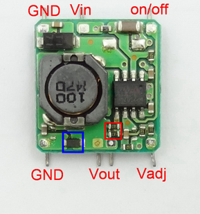

Адруиной можно сразу КИСом рулит, у КИСа есть управляющий вход.
lenivets 03.09.2015 14:25
Сообщение от fedor5800 (Сообщение 337182)
http://pcb.daince.net/lib/exe/fetch....pg_310x310.jpg
Я так понимаю on/off ?
Но я не понимаю - зачем :) суть проблемы то в том что нужно в правильной последовательности включить Хаб и затем Планш... а то планш заряжается а периферию не видит :(
Или предлагаете на Хаб и на Планшет поставить 2 KIS и включать их поочередно ?
