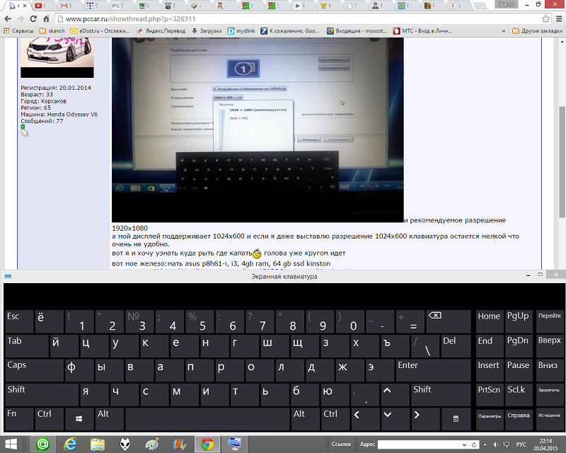

проблема состоит в том что после установки любой сборки вин8.1 имеем маленькую сенсорную клавиатуру http://www.pccar.ru/picture.php?albu...pictureid=1857и рекомендуемое разрешение 1920х1080
а мой дисплей поддерживает 1024х600 и если я даже выставлю разрешение 1024х600 клавиатура остается мелкой что очень не удобно.
вот я и хочу узнать куда рыть где капать:be: голова уже кругом идет

skanch 20.04.2015 23:38
Вложений: 1
Клавиатура какая-то урезанная... Стандартная в Вин 8.1 такая
http://www.pccar.ru/attachment.php?a...1&d=1429558818
Размер можно изменить-просто потащив за верхнюю кромку клавиатуры нажатой левой кнопкой мыши.
skanch 21.04.2015 00:08
Разобрался... У автора темы включена "Сенсорная клавиатура"! Нужно включать "Экранную клавиатуру". Нажатие "Пуск и U "– Открывает раздел “Специальные возможности”-"Включить экранную клавиатуру". "Экранная..." растягивается, как хочешь!
