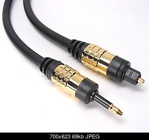

по отзывам вроде как она самая лучшая и поддерживается дройдом... еще вроде как креатив USB но звук реальный кал для меня был в машине...... у этой звучки есть оптика... но какая то другая помойму.. http://hifimediy.com/index.php?route=product/product&path=62&product_id=83
может кинуть по оптики до "ЧЕГО ТО" и там джеками... но только так чтобы не в ущерб звуку... т.к. к качеству звука очень требователен и 80 000 вкладывал не для того чтобы испортить его(((+
вот какой провод к ней... http://pccar.ru/attachment.php?attac...1&d=1363684275

Я так понимаю, 3.5мм джек в звучку, а другой конец в "ЧЕГО ТО" ? Если так, то обычная, стандартная оптика, просто в сабре 3.5мм джек (оптический разумеется) применили для экономии места.
Вот это самое "ЧЕГО ТО" и будет процом. Без вариантов :(
