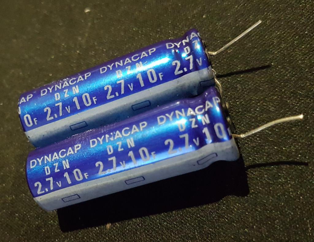

ВНИМАНИЕ!!! Против просадки напряжения при старте, используйте суперконденсаторы такого типа http://www.pccar.ru/attachment.php?a...1&d=1485531412,
данная связка держит планшет без питания около 4 сек
