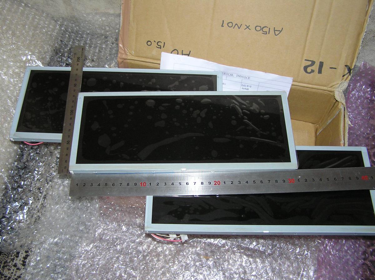

нет, с указанной Вами панелью я не знаком, но по фото из вашей ссылки
http://compcar.ru/forum/attachment.p...1&d=1334935157
видно по линейкам, что ее внешние габариты где-то 310х130 (какая это модель? и есть ли даташит?), а ту с которой мне удалось познакомиться имеет габариты 320х130 и активной областью 298х114.
А в зеркале ******** какая модель панели? какие есть входы -- video, VGA, DVI? А что Вы собираетесь подавать на свой будущий монитор, т.е. с какими входами должен быть контроллер?

Даташит на эту панель выкладывал ЗДЕСЬ
to алекса Попытками нае.....обмануть судьбу в поисках такого размера матриц и контроллеров к ним я занимаюсь уже около 2-ух лет (Вы видимо как раз дочитали до странички про козырьки) и скажу так - легких и дешевых путей нет, хотя находит ищущий)))))))). В общем мне будет очень интересно понаблюдать за Вашими поисками))))
