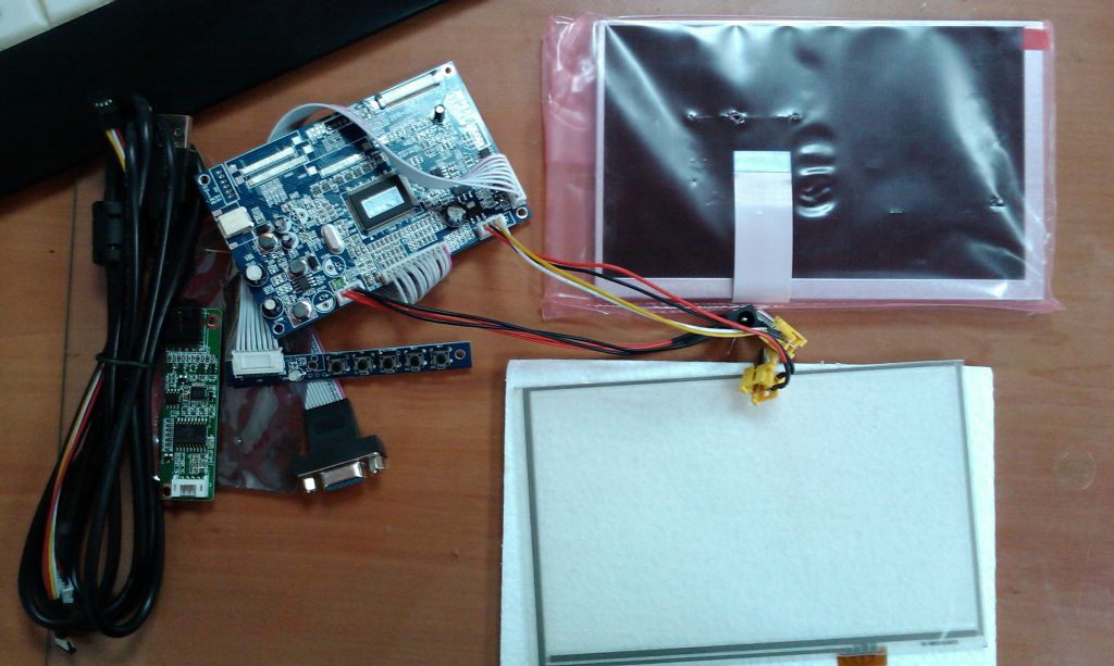

Матрицу+контролер + тачь+контролер +провода уже получил.
Воть
http://pccar.ru/attachment.php?attac...1&d=1299408000

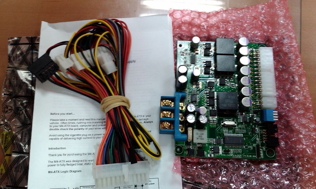

Блок питания вроде М4АТХ
http://pccar.ru/attachment.php?attac...0&d=1287064231

Климат перенёс вниз и даже оставил полочку ужал урезал всё максимально, изготовил крепления монитора. Разобрал сегодня пассажирскую сторону панели в поисках места для компа, думаю получится вырвать место под бардачком. Сейчас приступаю к изготовлению корпуса может быть из старой магнитолы , надо поскрести по друзьям. вот фото монитора.
http://hmelik.users.photofile.ru/pho.../168709664.jpg
http://hmelik.users.photofile.ru/pho.../168709688.jpg
