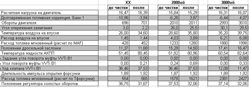

s0nic 14.10.2014 18:53
Вложений: 1
Сегодня снимал БДЗ, чистил, также разбирал КХХ и чистил шторку. КХХ сдвинул до упора чтобы получить 700об.
воздух уменьшился, впрыск увеличился, уоз позже стал, жрать стало больше.
делал по 5 кадров на каждом режиме, потом брал среднее значение.
Вложение 37356

s0nic, чем ты клапан-то сдвинул, повернул на полградуса на винтах? Это как мёртвому припарка, клапан вращается свободно, связь
с исполнительным механизмом посредством магнитной индукции. Его в наивыгодное положение поставил ЭБУ ориентируясь на обороты,
сигналам с лябд а не ты. Систему VVT-i без нагрузки тоже бесполезно смотреть, не будет приказа на поворот муфты. Если нужно смотреть VVT-i,
ставь эти три параметра и едь, запустив запись графика.
s0nic 14.10.2014 22:44
Про vvti на месте - я хотел показать что значение есть , хотя его не должно быть.
сейчас клапан против часовой стрелки уведен в максимум, это 700об(процент открытия около 35).
малейший поворот по часовой вызывает повышение хх. при максимуме по часовой это около 1300об (процент открытия также около 35).
все это на прогретую.
возможно увеличенный зазор на заслонке (винт не трогал, краска имеется) так как на просвет вижу "корону" вокруг заслонки.
кто знает где на NZ-fe датчик "разряжение в впускном коллекторе"? подозрение только на клапан EVAP......но этоже клапан.....
vladj 14.10.2014 23:06
Не должно быть значений на новых цепи, звёздочках, успокоителя, натяжителя, а так...на всех с пробегом чуток гуляет.
Клапан ХХ у нас сам адаптируется по лучшим показаниям, нет определённого градуса, на котором он долен стоять. У тебя например
Эбу берёт в расчёт и то, что заслонка чуток пропускает, потому он прикрыт больше. Всё у тебя по сути нормально работает.
