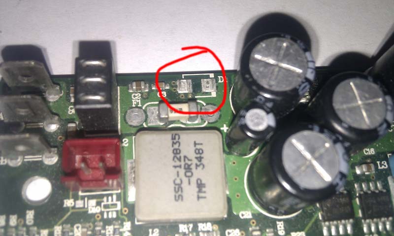

Вопрос есть по БП. Вот он.
Вложение 27710
Что должно быть тут?
Вложение 27711
