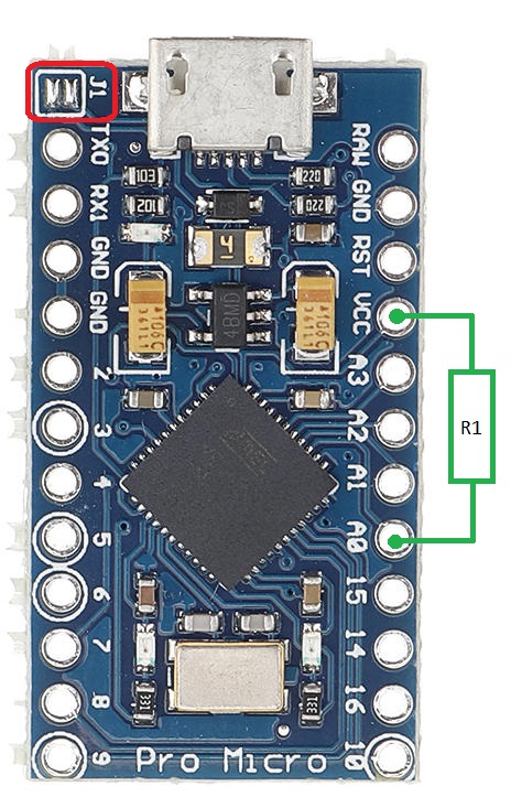

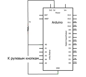

skanch 10.04.2022 12:03
Вложений: 2
Сообщение от Rasman70 (Сообщение 418566)
...Еще долго мучался с ложными срабатываниями подрулевых кнопок, точнее при нажатии он часто как бы другую кнопку нажимал. Вылечил удалением конденсатора. Как фильтр его ставил на линию и массу, где-то подсмотрел.
Никаких конденсаторов на линию управления от Arduino до кнопок ставить не надо. Есть несколько правил, которые гарантируют беспроблемную работу в авто китайских Arduino micro с USB подключением:
-- на плате Arduino всегда делать перемычку на контактах "питание от линии USB" и не использовать подключение от внешнего источника напряжения,
-- микросхему регулятора напряжения с модуля удалить,
-- резистор для делителя напряжения использовать с точностью не ниже 1% и паять резистор прямо на контакты Arduino, по схеме, как ниже из этой темы,
Вложение 52610
Вложение 52611
-- провод "масса" прокладывать вместе с проводом управления, скрутив их вместе и подключать на "массу" в разъёме для кнопок на руле.
-- USB HUB, куда подключается Arduino, должен быть с внешним стабильным напряжением питания в границах +/-5,0--5,25V и иметь чип с архитектурой MTT,
-- data-линию в USB шнурке необходимо "одеть" в собственный экран, что бы избежать "отвалов" USB соединения и как следствие -- неработающие кнопки на руле,
-- напряжение питания, подаваемое на Arduino, должно быть стабильным, не ниже 4,9V и желательно не выше 5,2V,
-- USB соединения необходимо зафиксировать, что бы избежать "подвижек" в контактах разъёмов,
-- длина линии "управления" от Arduino до кнопок на руле должна быть неизменна от момента "считывания" показателей с каждой кнопки, до постоянного их использования.

skanch 10.04.2022 19:00
Сообщение от oleg707 (Сообщение 418570)
Имхо. емкость конденсаторов должна быть согласована с программой обработки нажатий ( таким образом, чтобы время при изменении напряжения при нажатии или отпускании кнопки было значительно меньше, чем время признания кнопки нажатой/отпущенной процессором-программой). Тогда система будет более помехозащищенной. Я приучен, что на всех сигнальных медленно изменяющихся линиях нужно ставить 0,1uF как можно ближе к ножкам процессора. Также если нормально написана программа, то необходимость наличия кондеров отсутствует.
На практике это означает, что если некритическое устройство работает, как нужно и выдерживает все проверки, которые пришли нам в голову, в том числе и временем, то оставляем, как есть.
ЗЫ зачем танцы с бубном вокруг питания ардуины ( при наличии нормального встроенного), я не знаю. Единственное нужно читать даташиты. Например у AMS разница между входом и выходом не должна превышать 7 вольт ( 5+7=12), то есть не более 12В по входу. Хотя у большинства "и так работает":big:
Линия не "сигнальная"! Это часть делителя напряжения и ставить конденсатор на эту линию нельзя! У китайских Arduino micro нет "нормально встроенного" питания, подходящего для использования в ато.

skanch 10.04.2022 20:49
Конденсатор имеет своё собственное сопротивление и оно не стабильно! Подключая его параллельно одному из плеч делителя, сбивается точность определения необходимого напряжения.
На всех, без исключения, китайских платах Arduino micro стоят преобразователи с максимальным порогом напряжения, не выдерживающих бортовое напряжение авто. И это несмотря на заявленные параметры в даташитах о максимальных 20V на входе.
