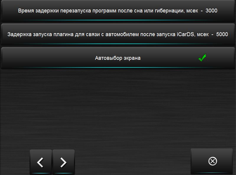

Добавил, активацию режима автовыбора. Чтоб не лазить в Initialize.ini. 4 экран расширенных настроек. Файл скопировать в папку Chameleon. Вложение 49943
Вложение 49942

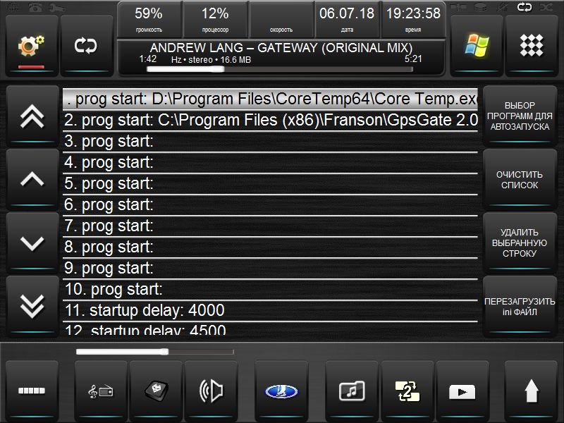

1 Основной экран, вроде здесь все должно быть без проблем.
Вложение 49955

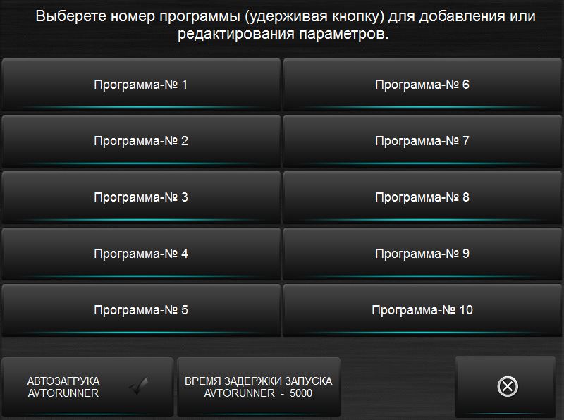

2 Экран выбора настроек для запуска программ. Здесь чтобы ввести параметры или редактировать, нужно удержать кнопку. Так же присутствует кнопка, выбора загрузки автозагрузки- autorunner.exe (галка активна грузим не активна не .....) и время задержки.
Вложение 49957

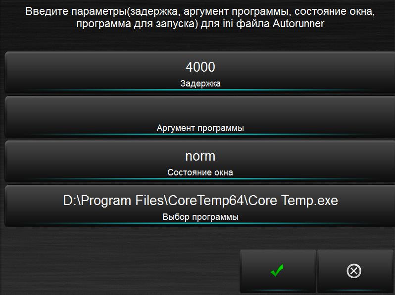

3 Скин для ввода параметров и выбора программы. Кнопка с крестиком, не запишет ни чего.:yes4:

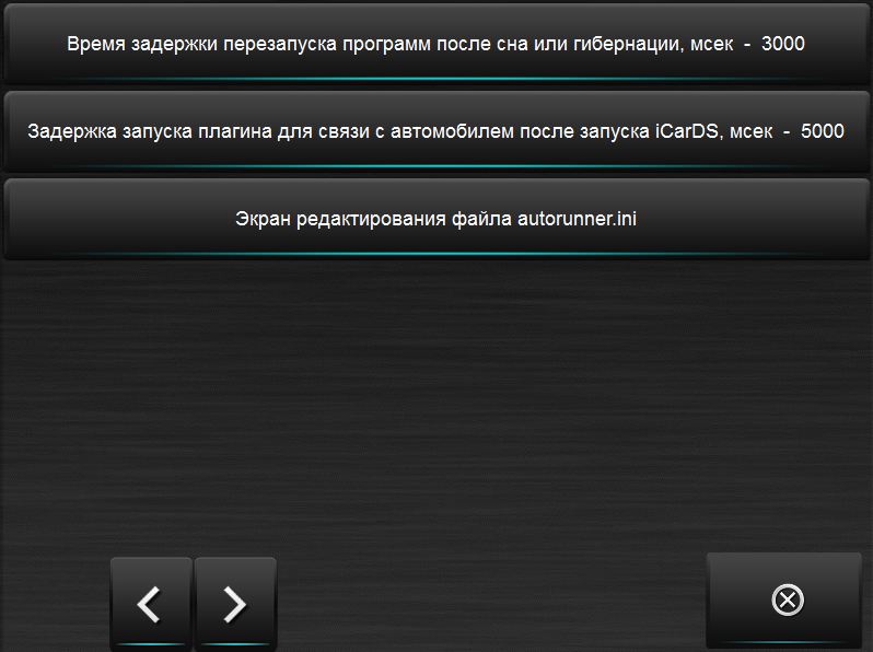

P.S. Экран расширенных настроек. И еще, программы загружаются по порядку и все задержки суммируются. Если например нужно чтоб программа загрузилась (например через 600000 миллисекунд установите ее последней но учитывайте время других) .Если 600000 миллисекунд то плюс все остальные задержки.
Вложение 49958

Евген_21
Привет!
На сколько понял Слава запускает autorunner.exe через Shell ,
это не лучший вариант ?
Для себя сделал автозапуск прог после загрузки iCarDS и еще и с таймером (чтоб fooobar загрузился, а потом все остальное. Core Temp,Automatic Volume Mixer,Franson GpsGate 2.6,AutoHotkey iCarDS и MouseHide). Пока норм.
