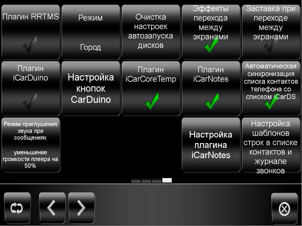

У меня из настроек пропал пункт Расширенные настройки. Теперь после установки Chameleon_update_2013_06_02 когда СитиГид что-то говорит, Икар на него переключается, а назад не возвращается.
Вложение 32250

Bersenev 08.08.2013 09:23
Сообщение от V.A.S.t (Сообщение 266596)
Очень странно. Данный пункт описан в setting4.skin, но в состав Chameleon_update_2013_06_02 данный файл не входит, поэтому как такое объяснить я не знаю.
Проверь в реестре в разделе iCar DS переменную AppDataPath, правильный ли в ней путь к данным икара C:\Users\имя пользователя\Documents\iCarDS
V.A.S.t 09.08.2013 07:51
Сообщение от Bersenev (Сообщение 266612)
Очень странно.
Да, путь правильный. Кнопка пропала еще до установки обновления.
Еще ставил http://www.pccar.ru/showpost.php?p=264375&postcount=62 это обновленин iCarNotes, но не могу сказать, связано ли исчезновение кнопки с ним.

Как мне вернуть кнопку Расширенные настройки, не делая восстановление Икара через инсталлятор? Не хочу лишний раз переписывать 10000 файлов на SSD.
Bersenev 12.08.2013 09:49
Сообщение от V.A.S.t (Сообщение 266998)
Вернуть то не сложно, скорее всего у тебя на домашнем компе стоит икар. Возьми оттуда файлы setting4.skin, language\ru.ini и замени в папке скина. Но проблема в том, что вероятнее всего ты установил какое то обновление, выпущенное до выхода 33-й версии, в результате затронуты не только Расширенные настройки, но и что то ещё. Скорее всего было установлено что то связанное с iCarNotes, так как кроме кнопки Расширенные настройки пропала и кнопка включения плагина iCarWiFi. Так что желательно вспомнить, что ставил, тогда я бы сказал что ещё надо заменить.
V.A.S.t 12.08.2013 09:56
Ставил 33ю версию с инсталлятора, потом обновление для icarNotes отсюда http://www.pccar.ru/showpost.php?p=264375&postcount=62
Потом обновление скина Chameleon_update_2013_06_02
Больше ничего. Причем до того, как поставил обновление на iCarNotes, случился глюк с Икаром: он загружался, говорил "Добро пожаловать на борт" и все. На главный экран не выходил, и музыка не играла. Завершался только через диспетчер задач, и то с третьего раза (после завершения снова запускался). Вылечил я это запустив Update.exe. Думаю, примерно тогда и пропали кнопки из настроек.
Bersenev 12.08.2013 10:07

Чудес не бывает, такой вид экрана setting4.skin мог быль только в обновлениях связанных с плагином iCarNotes, но не с тем которое ты указываешь, в этом обновлении только сам плагин, а он никак не влияет на скин.
Самое главное что бы файл ExecTBL.ini не был старый, поэтому возьми его из архива Chameleon_update_2013_06_02
V.A.S.t 12.08.2013 10:53
Вложений: 1
Все, разобрался. Ставил Вложение 32301 это обновление. Где его взял не помню. Нашел у себя в закачках. Как теперь вернуть все обратно?

Bersenev 12.08.2013 14:11
Сообщение от V.A.S.t (Сообщение 267013)
Надо заменить все файлы входящие в архив с расширениями skin, txt и language\ru.ini, взяв их из 33-й версии икара. А потом заново поставить обновление Chameleon_update_2013_06_02
