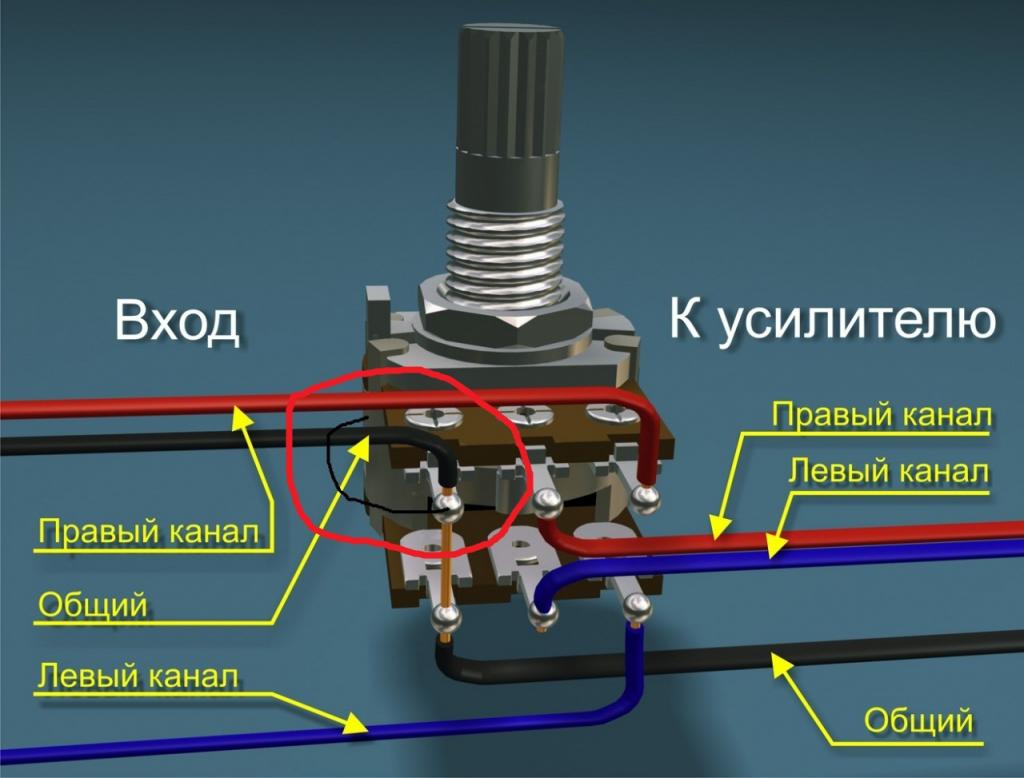

Простейший - слева выход планшета. Справа - вход усилка.
10к - баланс
50к - громкость.
Но полностью от щелчка это не избавит, только уменьшит его.
Уменьшит тем сильнее, чем больше у усилка запас по усилению.
alexvtk 05.05.2014 13:25
Вложений: 1
Сообщение от gordon7771 (Сообщение 296074)
Громкость регулирую на планшете.
Громкость щелчка не зависит от уровня громкости на планшете.
А можно по подробнее насчет пассивного регулятора, что это такое и как установить?
Вот, нашел красивую и, по-моему, понятную картинку. Сдвоенный переменный резистор на номинал от 10кОм до 47кОм.
Вложение 35911
