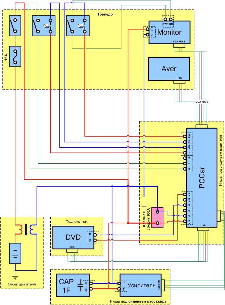

Я у себя сделал так:
http://www.pccar.ru/attachment.php?a...1&d=1183097073
и заработало так чисто и чинно.

чет непонятна, у тя усилок и комп через всего 15А предохранитель включены?
зачем тогда Фарадник?

Комп потребляет максимум 5А? Пень 4 стока не потребляет, а больше чутошку:)
Усилитель потребляет максимум 10А? что за усь такой?
сдается мне, что в схеме ошибка

Усь - мистеря 420. Я таки не понял твоего изумления.... Нет там никаких ошибок кроме того, что включено все через релюху мощную а не через выключатель.

тоесть цепь через 15А предохранитель управляет реле?
а контакты реле стоят между аккумом и клемной колодкой?
а что за реле такое на 100 А ? из авиации?

исчо вопрос назрел :-)
а что за фильтр стоит возле аккума?
