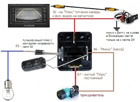

FreezTmn 27.04.2017 15:16

Скорее всего придется разрывать питание на изикапе и через реле подавать от зх. Столкнулся с тойже задачей.А зачем камеру через реле подключали?
FreezTmn 27.04.2017 15:25
Да не знаю, грешил на помехи от зх, поставил реле + кондером + диод. Не помогло. Я уже тоже подумал что прийдется с изикапом мудрить что бы нормально работало, как должно так сказать.
rain48 27.04.2017 15:28
Сообщение от FreezTmn (Сообщение 386828)
А если к кондеру добавить индуктивность?Мне тут выше советовали программы разные попробовать,в итоге,все какие пробовал активируются только при перетыкании свистка
keeperdy 27.04.2017 15:28
Как запитан планшет? У меня аналогичная проблема - перепробовал кучу вариантов, все без толку. Помехи никуда не исчезли.
При питании от родной батареи - все ОК
При питании от БП - помехи

У меня на входе бп стоит кодер с катушкой индуктивности.Помехи возникали только при плохом контакте проводов
FreezTmn 27.04.2017 16:45
keeperdy, через dc-dc преобразователь. Я все таки попробую кабель сначала нормальный сделать, видео. Потом уже буду если что удалять преобразователь пробовать. Смущает что помехи что на заглушенном что на запущенном двигателе.
rain48 27.04.2017 16:46
Сообщение от FreezTmn (Сообщение 386834)
На входе преобразователя фильтр стоит?
FreezTmn 27.04.2017 16:52
rain48, нет. Подскажите что и куда поставить? Я сбился с ног искать фильтры эти. С Китая ждать не хочу.
rain48 27.04.2017 16:57
Сообщение от FreezTmn (Сообщение 386837)
А зачем искать?Простейший фильтр индуктивность+конденсатор и будет вам счастье))
Как вариант такой же можно поставить на вхоле питания камеры
keeperdy 27.04.2017 17:06
Именно на входе БП? А какого номинала? На самих же БП там есть кондеры. На входе питания камеры ставил (парочка 2200 и 4700 и в связке, и по отдельности, так же катушка была от старого компБП)- не помогло, вообще изменений никаких.
FreezTmn 27.04.2017 17:07
Вложений: 1
Сообщение от rain48 (Сообщение 386839)
Поймите, я в это прям ну совсем не разбираюсь, мне надо сказать что конкретно и куда ставить. Тогда я поставлю.
Для примера:
Вложение 47363
А так остались два вопроса. Помехи и вкл автоматически приложения. По второму буду думать сегодня завтра.

Могу еще раз : рвите питание (+5В) изикапа. Дадите питание - запустится программа,отключите питание - программа закроется.
rain48 27.04.2017 18:34
Сообщение от keeperdy (Сообщение 386841)
Я на входе бп поставил кондер 10000мкф(16в) и индуктивность.
Не забудь,что на камеру надо подавать +5в,соответственно реле будет нужно пятиконтактное,т.к. от камеры зх идет 12в
