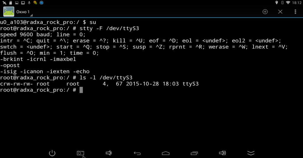

oledv 28.10.2015 16:46
Сообщение от zizigal (Сообщение 341851)
Подружил именно так, как в инструкции. Скорость 9600...
Нашел способ решить свою проблему. Установил простейший GPS логгер, который при включении сразу запускает GPS модуль.:pleasantry:
если у вас правильно выставлены права и скорость, то читаться должно в любом случаи, вы что-то сделали не так.
какой у вас модуль GPS?
приведите ответ на stty -F /dev/ttyS3 и ls -l /dev/ttyS3
zizigal 28.10.2015 17:20
Сообщение от oledv (Сообщение 341853)
Модуль такой Ответ позже приведу
zizigal 29.10.2015 09:32
Вложений: 1
ответ
Вложение 41444

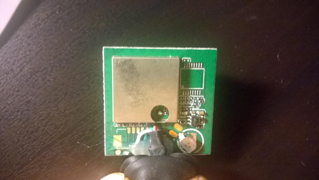

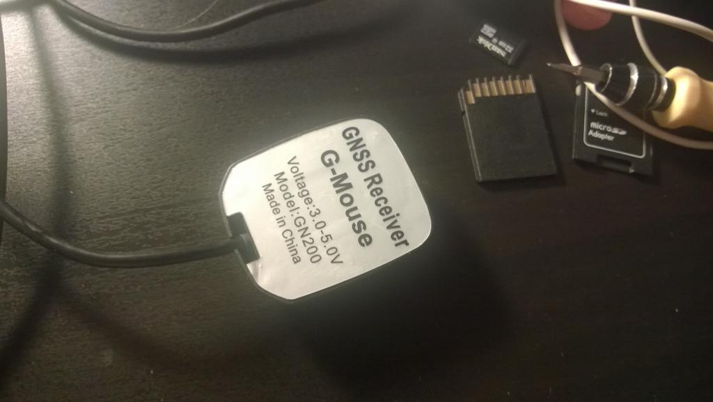

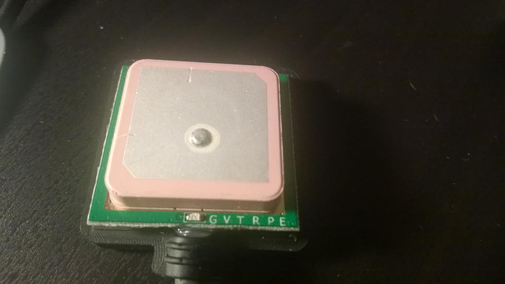

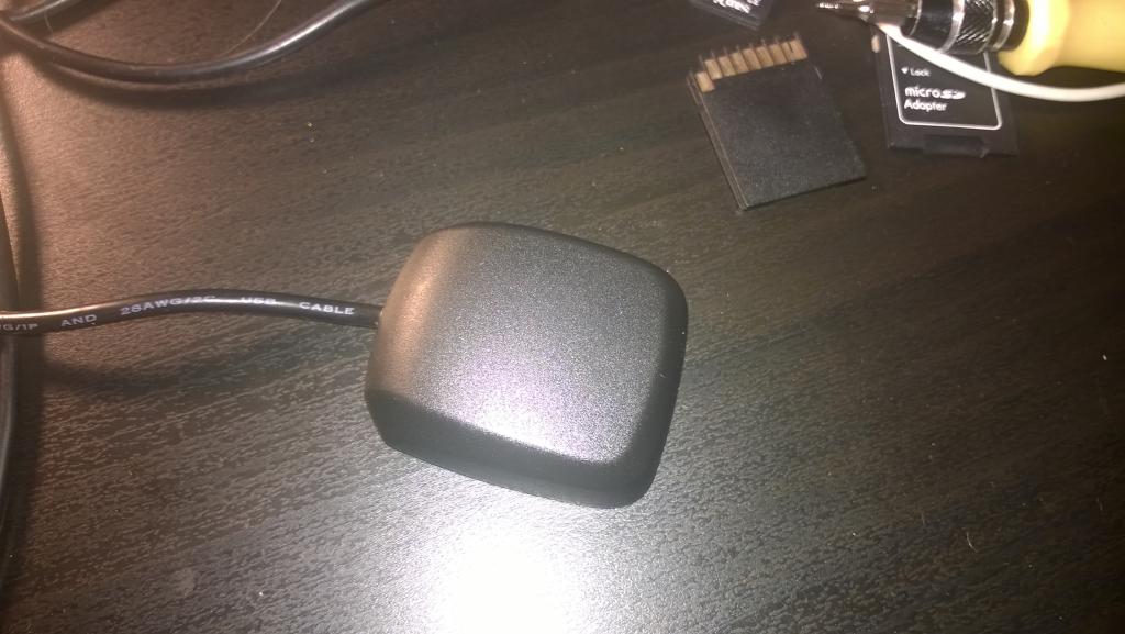

ssssmileeee 18.01.2016 13:59
Вложений: 4
Добрый день!
Подскажите, можно ли подружить с андроидом вот такое устройство?
У меня mini-PC MK-908 на чипе RK3188.
Пробовал все модули из архива "usb_serial_for_RK3188_3.0.36+". Они успешно инициализируются, но файл устройства в /dev не создаётся.
Уже морально готовлюсь к покупке GlobalSat BU-353, но надежда запустить эту мышь ещё осталась.
oledv 18.01.2016 17:12
ssssmileeee, по фото похоже у тебя TTL или вообще RS232 , нужен конвертер ttl <> USB или RS232 <> USB.
