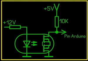

Только использовать, как слаботочный выход управления. Напрямую нельзя - через развязку (оптореле или mosfet).
RyuuKiiroi 06.02.2018 21:35
Сообщение от skanch (Сообщение 399038)
А на вход ардуино, через делитель?
skanch 06.02.2018 21:59
Сообщение от RyuuKiiroi (Сообщение 399040)
На Ардуино можно и через делитель, и со стабилитроном на 4,7-4,9в. Но я рекомендую "развязать" твердотельным реле.

skanch 06.02.2018 22:27
Вложений: 1
Сообщение от RyuuKiiroi (Сообщение 399042)
Ну да и вот такой скетч, как на АСС у меня например.
Код:
// считывание аналогового значения
  ACCState = analogRead(ACC);
  Vout = (ACCState * 5.0) / 1024.0;
  Vbat = Vout / (R2/(R1+R2));
  if (Vbat<5)
      Vbat=0.00;// обнуляем нежелательное значение
Можно гораздо проще:
PHP код:
void loop()
 if (
digitalRead(inPin) == LOW)//если есть напряжение, то
что-то делаем
 else
// иначе
тоже что-то делаем
Вложение 49157
RyuuKiiroi 06.02.2018 22:37
[QUOTE=skanch;399043]Можно гораздо проще:
PHP код:
void loop()
 if (
digitalRead(inPin) == LOW)//если есть напряжение , то
что-то делаем
 else
// иначе
тоже что-то делаем
Ну я это еще 3 года назад делал, даже не помню зачем на АСС так сделал, наверное по аналогии с проверкой напряжения по питанию.
Теперь уже подожду ваш БП и буду все окончательно собирать.
