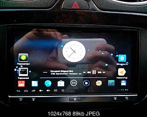

По переходной рамке - я взял стандартную по исполнению рамку "под овал" для форд фокуса 2 под 2din, больше ничего не понадобилось:
http://pccar.ru/attachment.php?attac...1&d=1389867069
