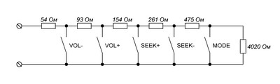

Подскажите пожалуйста,как подключить рулевые кнопки ford mondeo 4.Вот моя схема http://pccar.ru/attachment.php?attac...1&d=1500396286
sergbb 19.07.2017 00:40
Сообщение от lekksus (Сообщение 389841)
Подскажите пожалуйста,как подключить ...
по схеме из шапки?
к кнопкам ничего больше не подключено?
все как есть только из своей схемы убери резистор 4020 Ом
YraY 19.07.2017 01:07
Вроде как в последней версии икара добавили функцию позволяющую не обращать внимание на параллельный резистор - так что убирать его совсем не обязательно, с ним стабильность гораздо выше
sergbb 19.07.2017 01:57
Сообщение от YraY (Сообщение 389849)
Вроде как ..
Вроде ))
Но в любом случае , исходная ситуация не понятна.
lekksus 19.07.2017 07:37
Сообщение от sergbb (Сообщение 389846)
по схеме из шапки?
к кнопкам ничего не подключено.
руль разбирать неохото.
