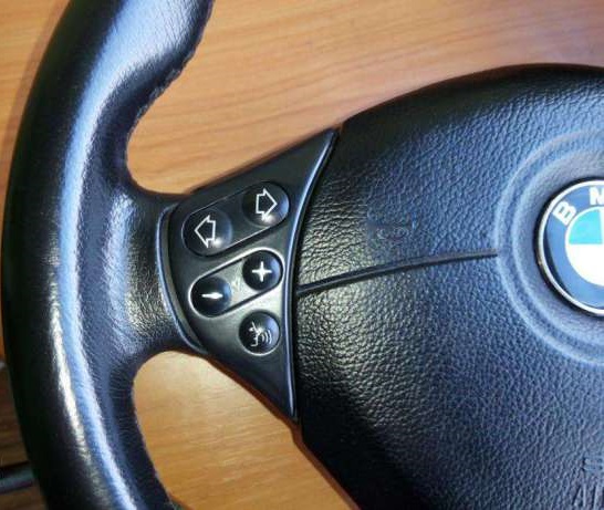

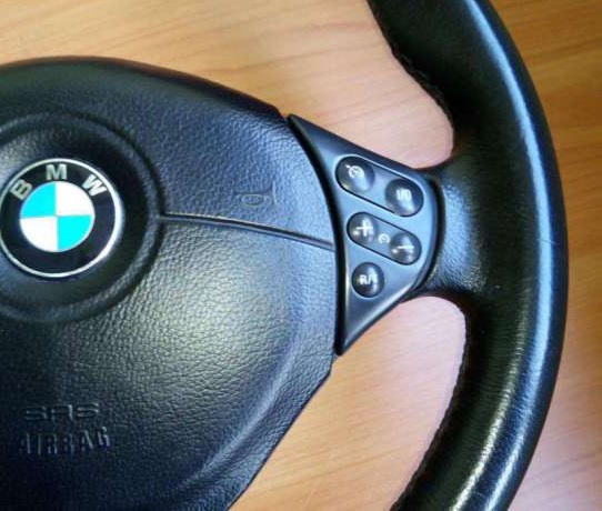

Проверена работа мультируля от BMW E38/E39 без его доработок по шине i-bus.
Работают все кнопки
Вложение 43150
Кнопки круиза выведены отдельным контактом на интерфейсном разъеме.
Вложение 43151
Если необходимо, их можно тоже подключить просто как резистивные.
