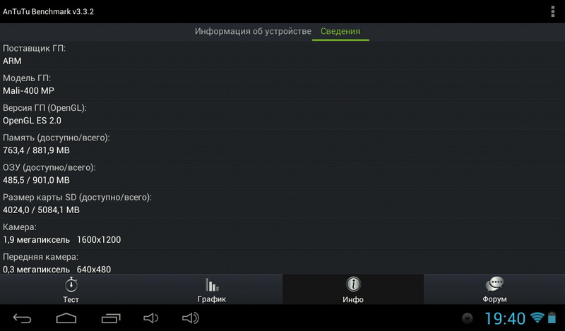

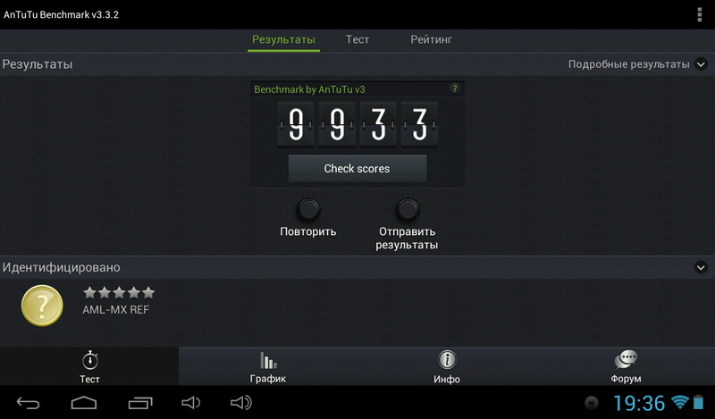

Наконец-то доехал до меня Zenithink C71A на AML8726-MX со стандартными ныне 1 Гиг оперативки и IPS матрицей 1024х600. На борту имеет GPS, Bluetooth. HDMI - нет. Есть отдельный 2,5 мм джек зарядки.
Куплен за 120 зеленых доставкой EMS для поездки на отдых для использования в прокатном авто, поэтому инсталяция будет "присосочная":rofl:
Как и обещал еще весной, отписываюсь о впечатлениях.
Экран типичный для современных дешевых таблеток, с моим Pipo U1pro не сравнить, конечно, но вполне пригоден.
Тесты AnTuTu превзошли ожидания,т.к. ожидал не более 7000 попугаев.
Вложение 32116 Вложение 32117
Вложение 32118 Вложение 32119

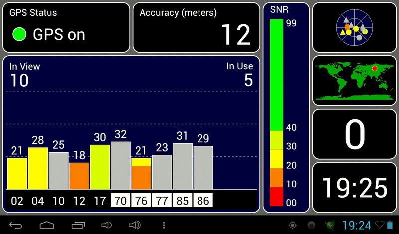

Конечно, больше всего интересовал встроенный GPS. На подоконнике быстро нашел пяток спутников, но фикс затянулся, лень было ждать поэтому вышел на улицу, во двор. Вот что получилось через пять минут (первое включение, без A-GPS)
Вложение 32120 Вложение 32121
Вложение 32122
Похоже, что ловит и Глонассы. Я доволен.

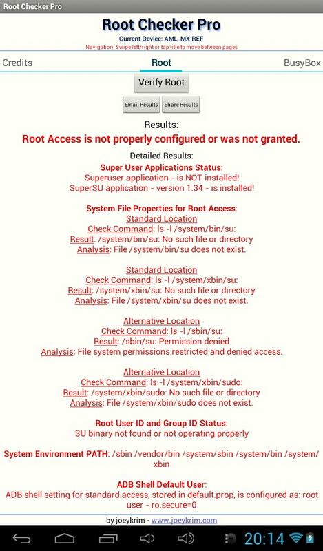

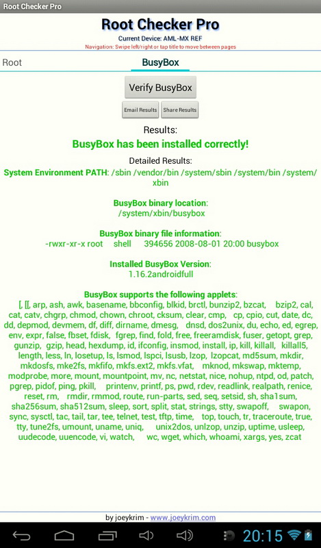

Но есть и "обломы". Пока не смог рутануть девайс. Это не сработало и это тоже.:sad2: Вот что показал рут чеккер, может подскажете, что делать. На 4пда ветки нет:dntknw:
Вложение 32123 Вложение 32124

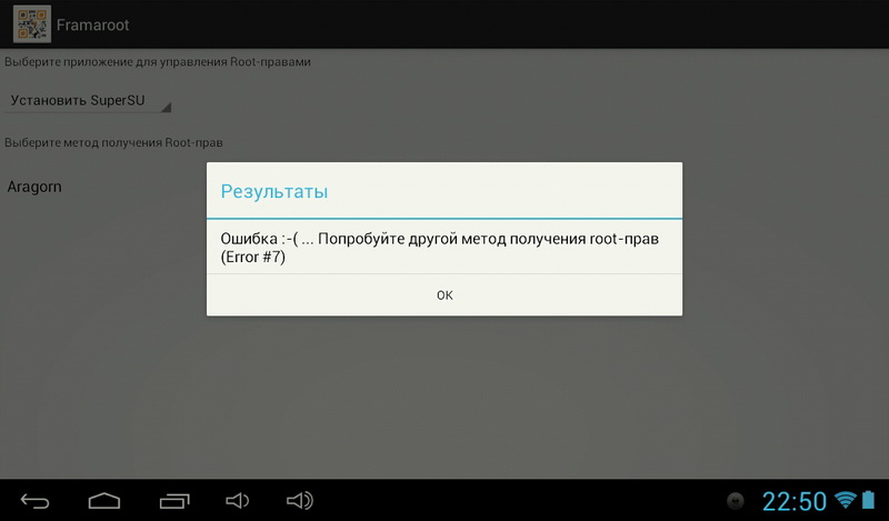

Вложений: 1
Сообщение от Rage2 (Сообщение 265543)
alexvtk
Рут попробуй поставить через Framaroot-1.5.3.apk
Попробовал. Упссс... облом:sad2:
Вложение 32125
Rage2 29.07.2013 20:39
alexvtk, так попробуй другой метод ...там выбери из выпадающего списка....где написано "Aragorn"
alexvtk 30.07.2013 06:21
Вложений: 1
Сообщение от Rage2 (Сообщение 265547)
А в том списке только "Aragorn".
Причем, если через рековери шить SuperRootICS.zip, то пишет, что создает xbin/su и тд и "Пользуйтесь с удовольствием", а рут чеккер пишет "Обломись!". Придется идти на 4пда:shok:
Вложение 32128
myxa781 30.07.2013 12:39
Сообщение от alexvtk (Сообщение 265565)
Вложение 32128
начните отсюда и сюда
