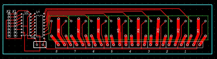

dimon722 14.02.2016 18:50
Вложений: 1
http://pccar.ru/attachment.php?attac...2&d=1333549730
может кому пригодится плата Sprint-Layout
