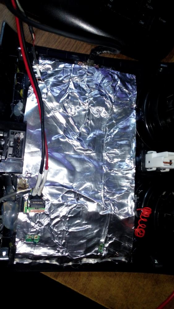

Реализовал и себе Android PCCar на базе Nexus 7 2013 LTE. Прошивку оставил родную - на сегодняшний день работает на ОС 6й версии, отладил работу блока питания с удалением батареи, пробуждение по hall sensor, настроил 3g интернет и радости не было бы предела, если бы не GPS.. Ну совсем он вяленько ловит сигнал.
Перелопатил кучу всего не форуме и не нашел точного рецепта.
Вот только что-то у Armlive нашел накрученное из привода в красной изоляции в районе разъема кнопок/микрофона и несколько записей по 1st gen.
http://www.pccar.ru/attachment.php?a...9&d=1394952884
Прошу ткнуть носом, если что-то недокопал.. По памяти вроде где-то такое на форуме встречал, но уже запамятовал к какому устройству оно относилось.
Спасибо

Ищи в этой теме выкладываем фото куда приравнять антенну внешнюю с питанием

http://pccar.ru/showpost.php?p=315963&postcount=228
Да с GPS на нем косяк, одно делают, другое ломают.
