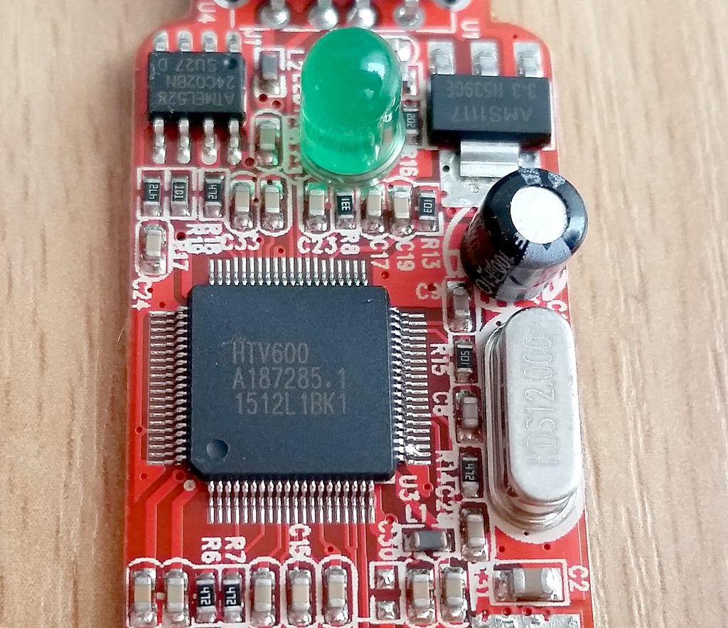

Алексей L&M 23.04.2016 05:42
Вложений: 3
А easycap viewer есть на пробу или только заплатив можно его опробовать?
И ещё вопрос, изикап UTV007 так и должен выглядеть:
Вложение 43566
Вложение 43567
В заказе UTV007, пришёл изик на чипе HTV600, а продавец теперь изменил товар на HTV800.
Я так понимаю продавец хню мне прислал?
ps нашёл фотки 007 изика, значит кинул меня продавец. Придётся отвечать той же монетой. Время жалко...
pss при подключении к компу определяется как usbtv007.

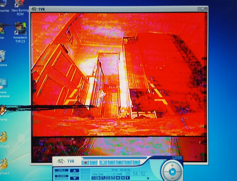

psss Изображение с него выглядит так
Вложение 43568
Макс_79 23.04.2016 08:51
Сообщение от Алексей L&M (Сообщение 359068)
А что мешает попробывать? оплата? Так и вроде отмену заказа сделать можно на ЛЮБОЙ платной программе вближайшие 15 мин.....
Graval08 23.04.2016 09:37
Мне пришел такой же изик. Все работает с платной прогой easycap viewer.

ps но пока у меня другая проблема, этот изикап показывает всё красным и жутко артифачит...
Sprikhere 24.04.2016 20:30
Сообщение от Алексей L&M (Сообщение 359084)
15 минут? ))
15 дней я бы понял.
В любом случае её придёться покупать, с ней меньше всего проблем.
меняли с ntsc на pal ? в настройка easycap viewer

Алексей L&M 26.04.2016 11:55
Сообщение от Sprikhere (Сообщение 359128)
Да, спс за подсказку, работает в ntsc, а стоял secam.

Теперь вот думаю, виноват ли продавец, что вместо чипа utv007 в изике стоит HTV600. Хотя он извинился, сказал что поставщик перещёл на другой чип и предлагает мне вернуть 1 бакс из 6. Теперь сомневаюсь, требовать полный возврат или нет. На планшете всё работает, хотя на стабильность не проверял. И качество картинки сравнить то же не с чем.

меняйте utv007 продавец продал вам gadmei tv box на чипе utv007, при передергивании отг он действительно определяется как utv007,а при передергивании в хабе он также как и у вас пишет usb i\o error can't start streaming - разработчикам написал, но они пока не ответили, что можно сделать.

Нормальный у вас изик на stk1160 и никакого отношения к 007 не имеет.
